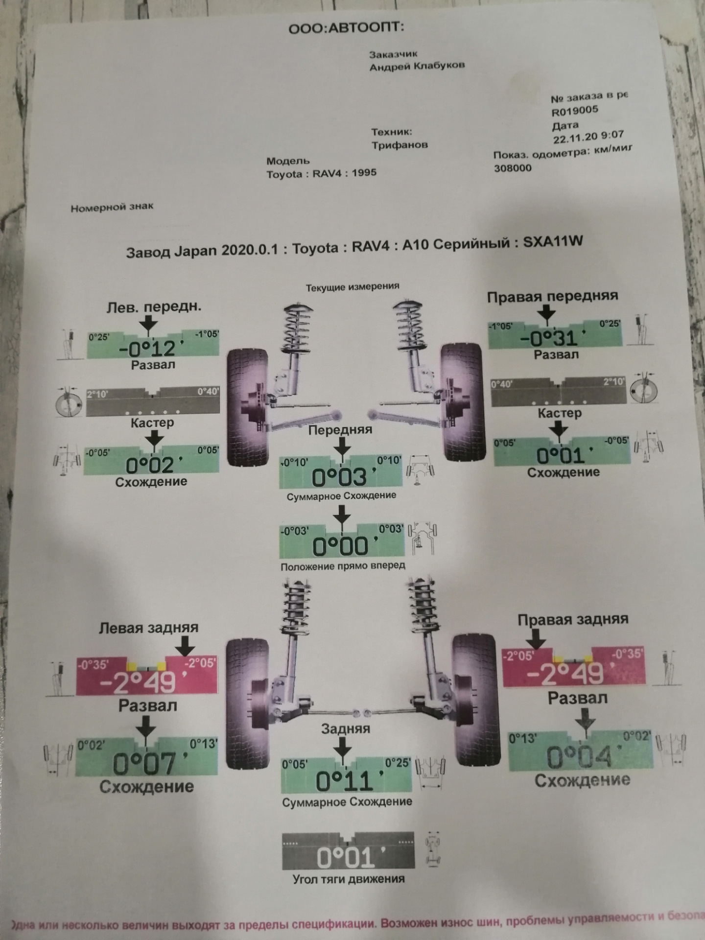

После замены сайлентблоков в задних продольных рычагах, поехал на геометрию колес. Оказалось, что выставить в зеленую зону развал задних колес не представляется возможным. Если выставить развал то уходит схождние, регулировочные болты повернуты на максимум, на вопрс: "что делать? И как быть?", геометрист разводит руками и говорит что это болезнь рав 4, но ведь както же это лечится. Да, вроде не критично, но хочется чтоб ровно все было))) если кто сталкивался и решил проблему, поделитесь опытом. Всем добра!
