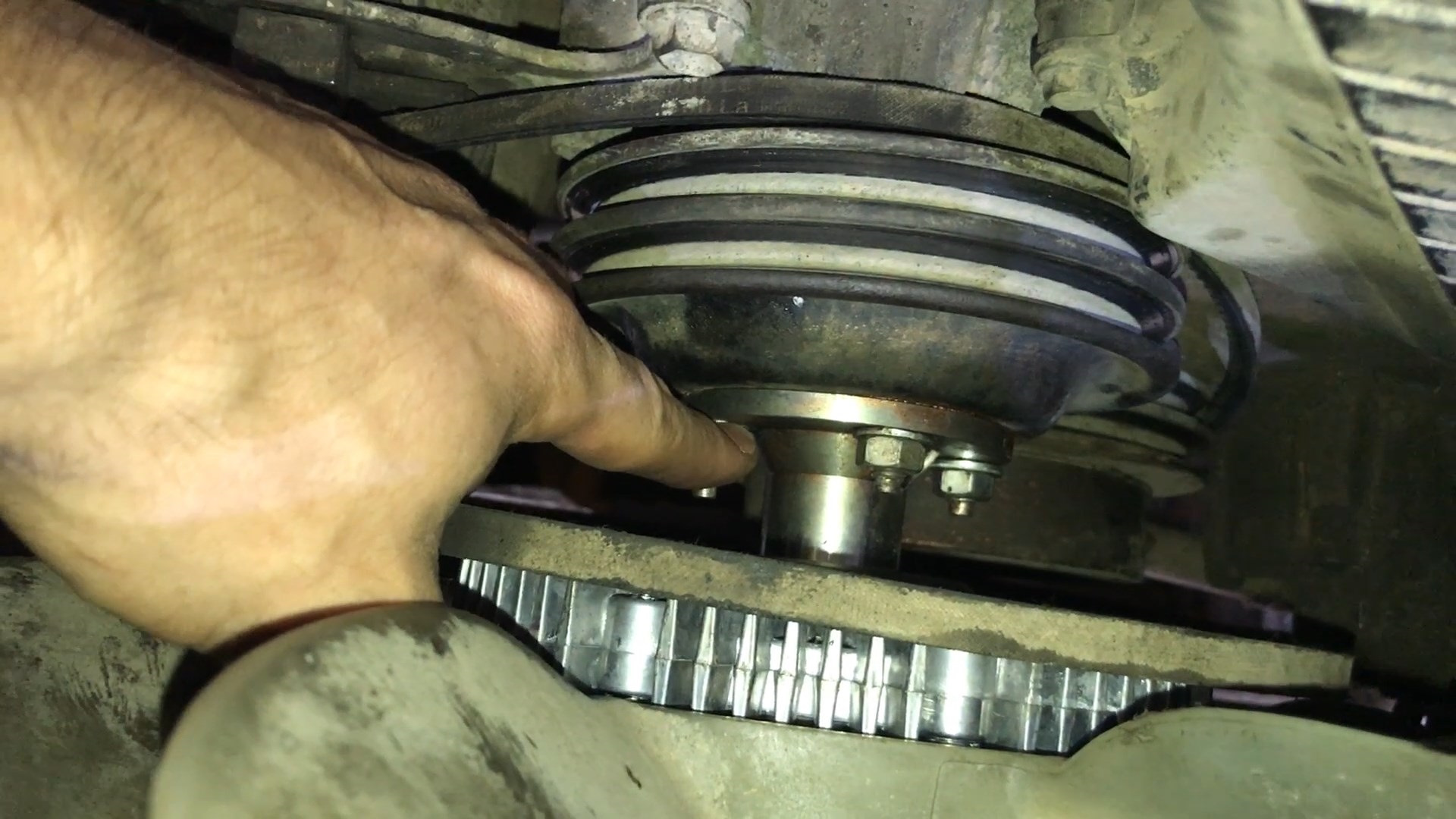

Но недавно я заезжал к monstr985 на ТО и замену сайлентов задних продольных тяг и линков стабов, и обратил его внимание на этот звук. Он за несколько секунд нашёл проблему — люфт вискомуфты. Видимо, там развалился подшипник, и вискомуфта, хоть и выполняла свои функции, болталась.

Сам процесс замены не очень сложный. По уму делаем так: сначала ослабляем натяжение ремней генератора. Для этого под генератором ослабляем болт на 14, а над ним — гайку на направляющей на 12 и такую же на регулировочном болте. Ремни перестанут создавать натяжение, и шкив под вискомуфтой не будет перекашивать, когда вы её снимете.
Сама виска крепится на 4 гайках. Гайки эти сидят на шпильках, вкрученных в шкив. Одна шпилька у меня в процессе выкрутилась вместе с гайкой. Вкручиваются обратно без проблем, главное, капнуть локтайта — с завода он там есть.
В моём случае снятие виски осложнялось тем, что две гайки из четырёх были сорваны. Пришлось поработать ножовкой — насадки на дремель не оказалось, а болгарка туда не пролезала. Вот не купил я весной мини-болгарку с Алишки…

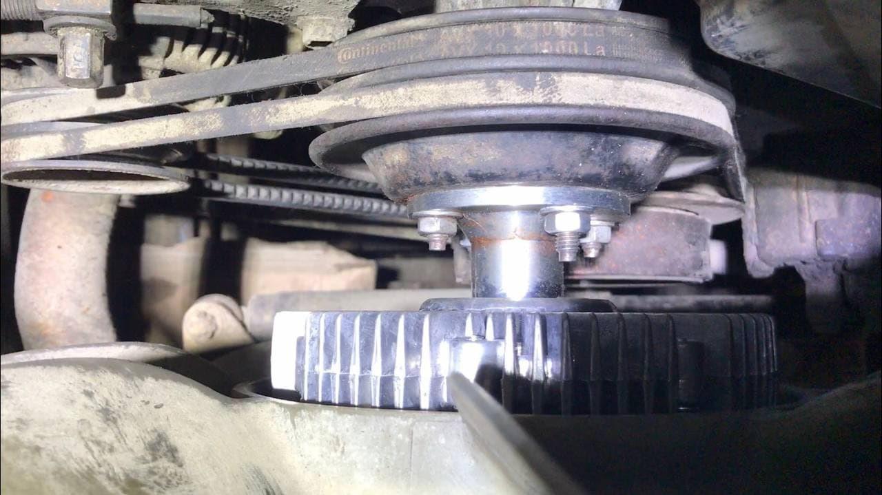

Когда гайки сняты, можно скидывать виску вместе с вентилятором. У меня нет компрессора кондея, кожух вентилятора болтается и гнётся, поэтому я просто вытащил виску со стороны генератора. Аккуратно выводил лопасти по одной, прокручивая, наружу из кожуха, постепенно стягивая виску со шпилек. В итоге всё получилось, радиатор при этом не пострадал. В обычном же случае нужно скидывать кожухи аккумуляторов, чтобы снять кожух радиатора. И тогда можно просто вытащить виску наверх. Но это для машин с целым пластиком…
Далее надо снять с вискомуфты вентилятор. Он крепится на 4 гайках на 10. Можно зажать виску в тисках, я так сорвал.
Далее всё собираем в обратном порядке. Я заменил все гайки, участвовавшие в процессе, ввиду их даже не старости, а древности. Ну и, собственно, собрал всё. С медянкой, естественно.

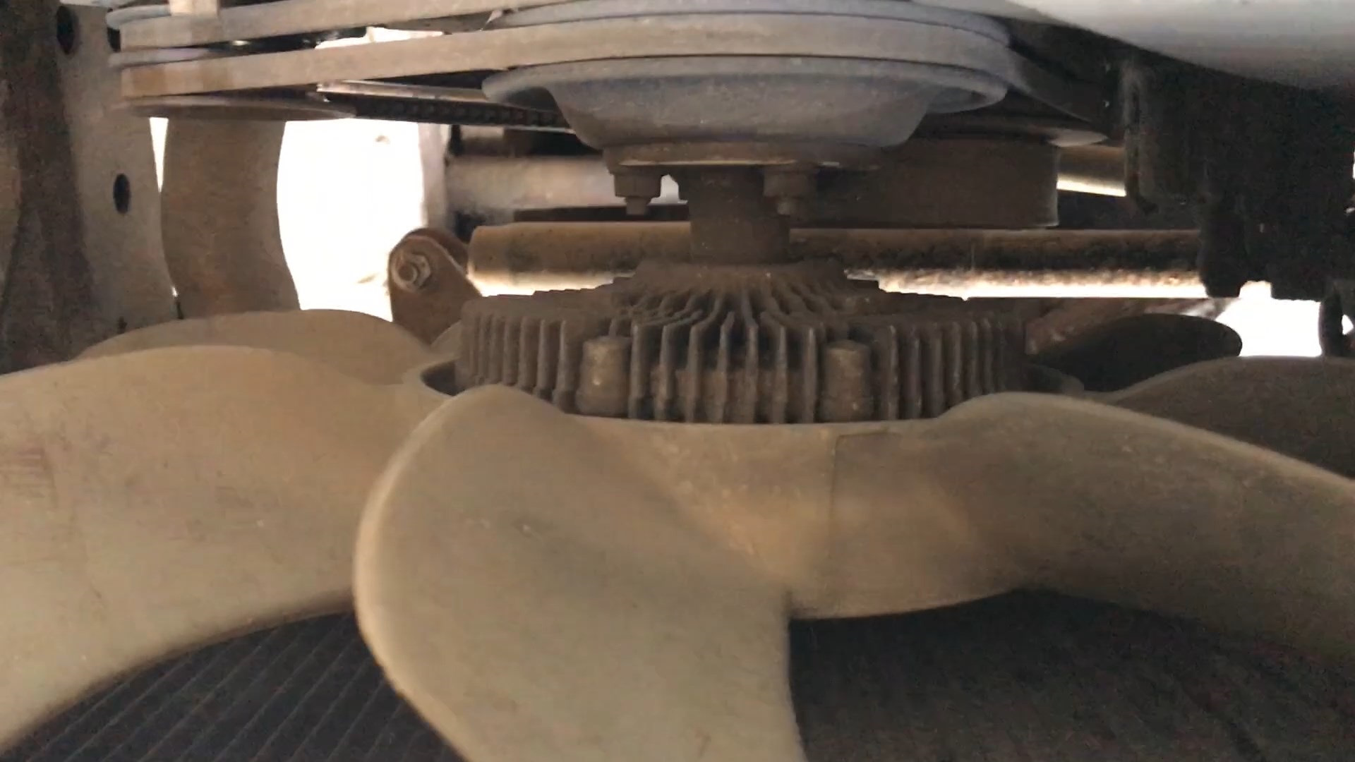

Старая виска. Отметок о том, что это Aisin, нет — следовательно, можно полагать, что это неоригинал.

Разобрал из интереса старую виску. И обломался: подшипник стоит в опоре, во внутренней части муфты. И его никак нельзя не то что заменить, а даже осмотреть — там всё завальцовано. Короче, неремонтопригодно. А я надеялся, что смогу по дешману заменить подшипник, залить туда ПМС-100 и заиметь ещё одну рабочую виску… Но нет. Увы.
