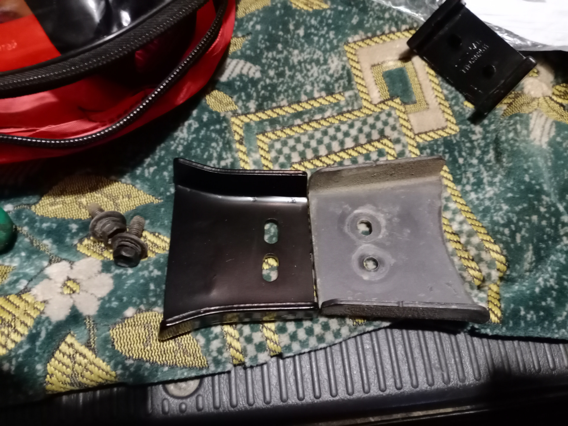

Toyota RAV4 (I) Избавление от бряка пятой двери
Дверь багажника сильно брякала на кочках, думал петли провисели, но они в норме оказались, потом думал замок, но с ним тож в порядке. Начал изучать инет и многие писали про эти скобки, и что подкладывают шайбу, вырезают из нее скажем втулочку, но наткнулся на видео где мужик рассказал как он прошел все этапы и подкладывал шайбу и не только, в итоге от заказал от чери тиго эти накладки, которые встают один в один, только разница цены. Ориг Тойота обошёлся бы в полторы тысячи, а с черика 157 рублей обе. Старые сеял, новые поставил. Проблема забыта
