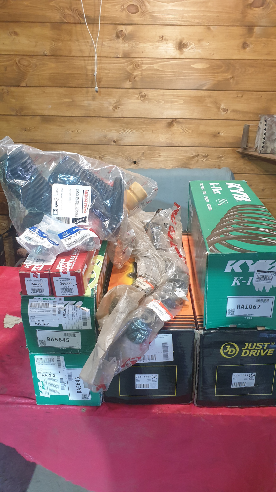

комплект подвесок перед-зад

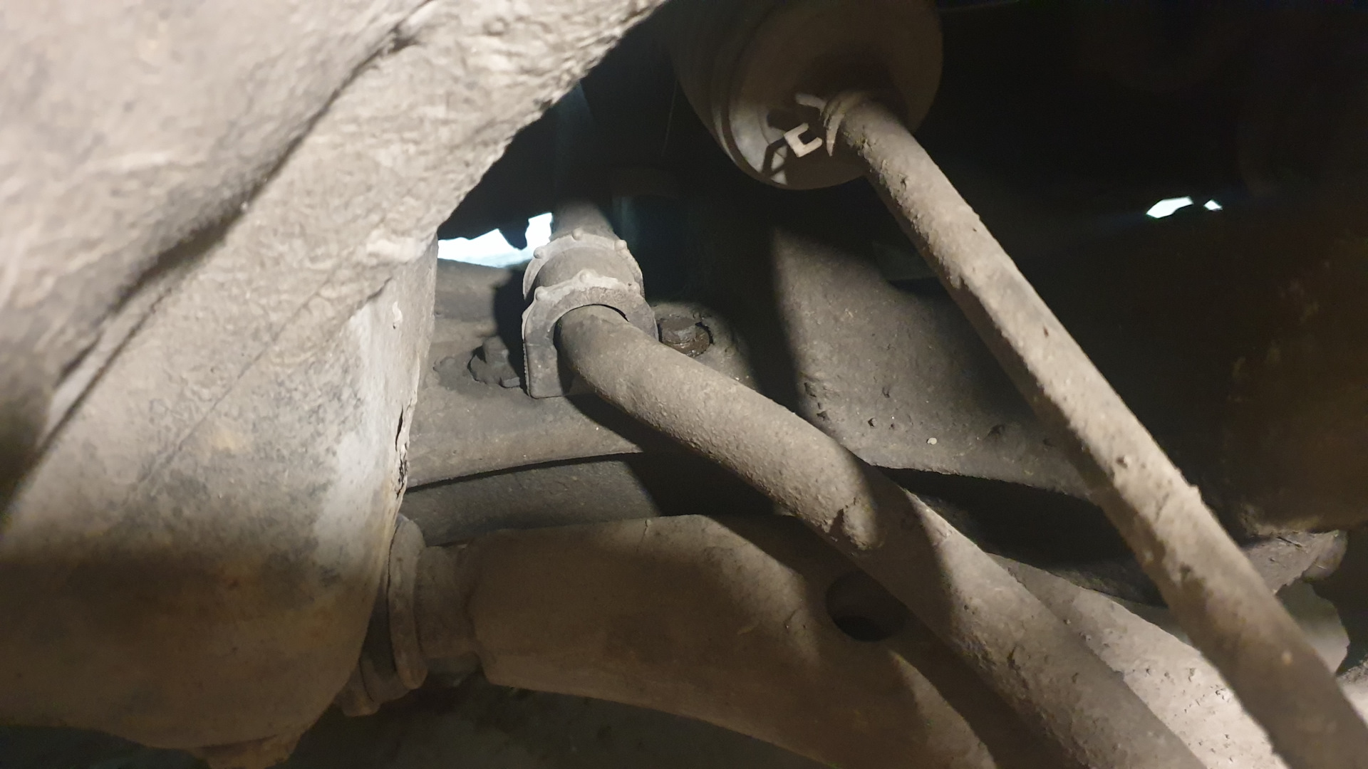

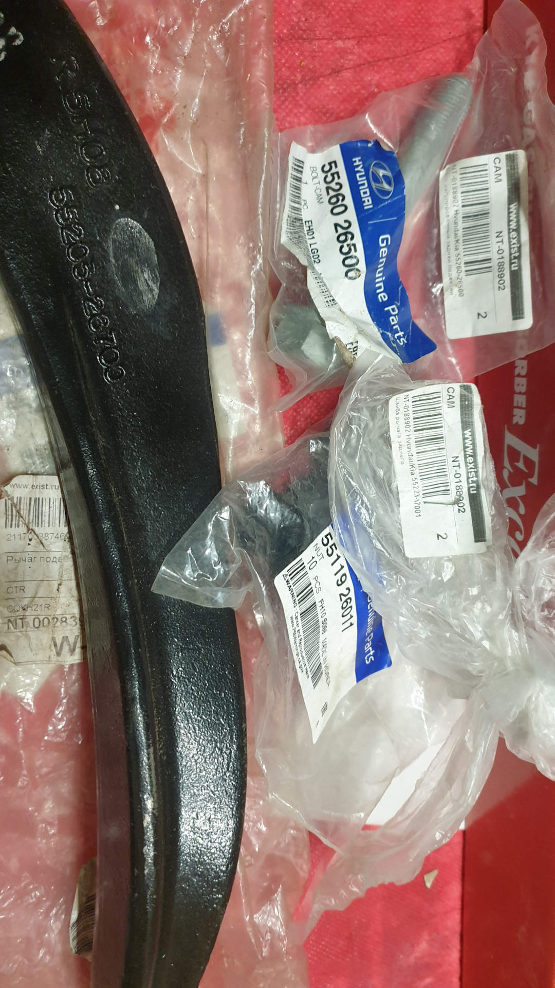

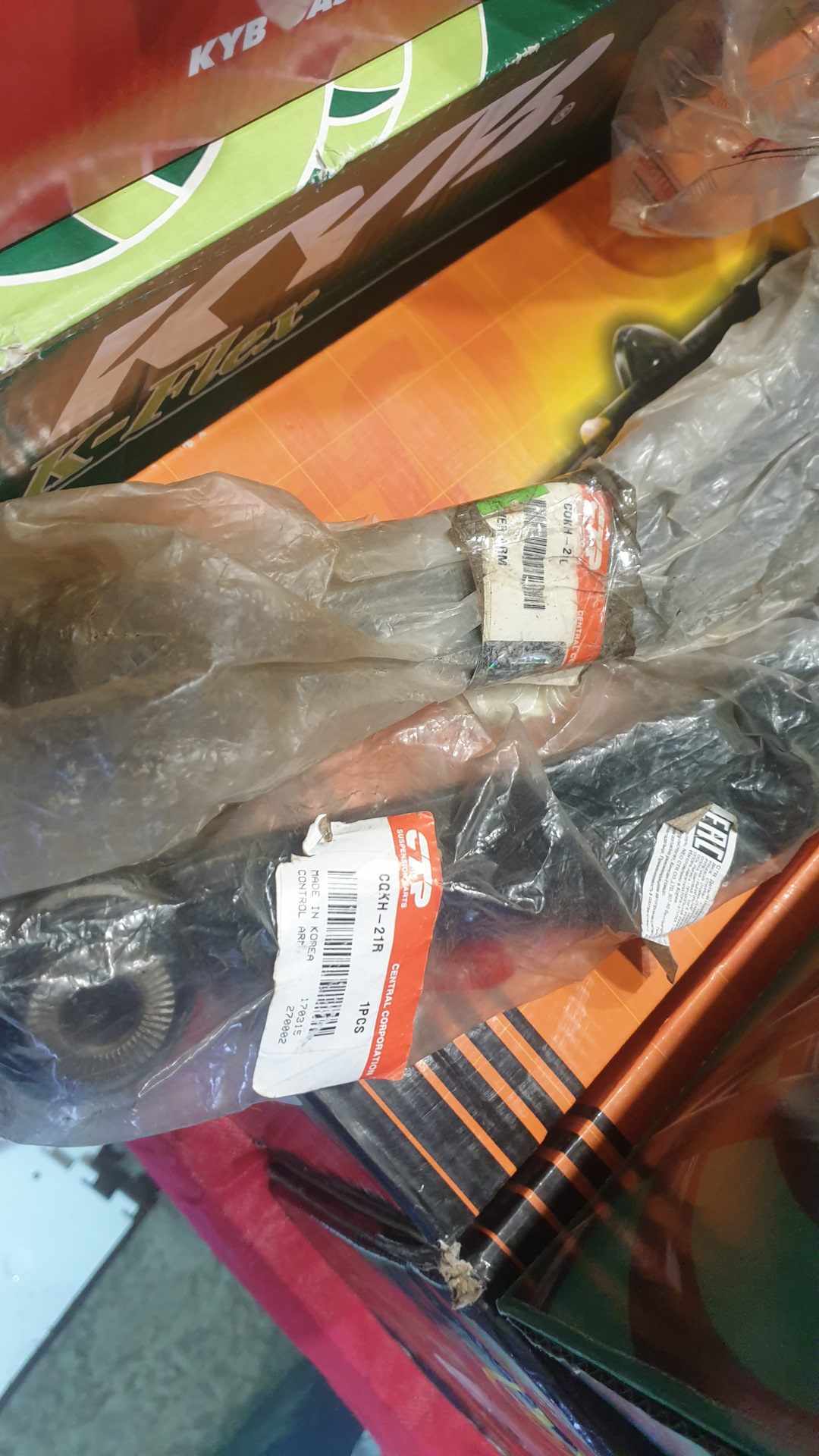

рычаги от Santa FE… подошли без каких либо доработак. встали в штатные места

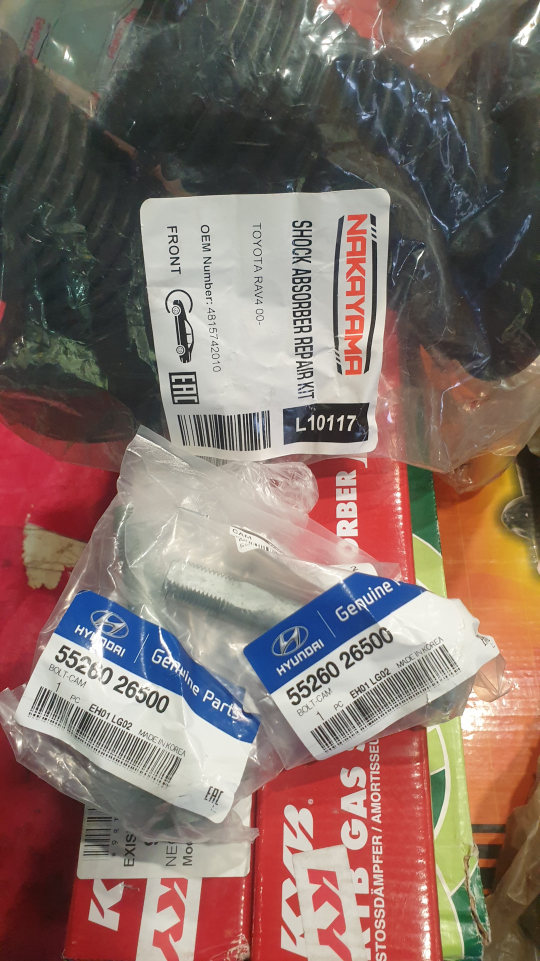

болты и гайки
Втулки

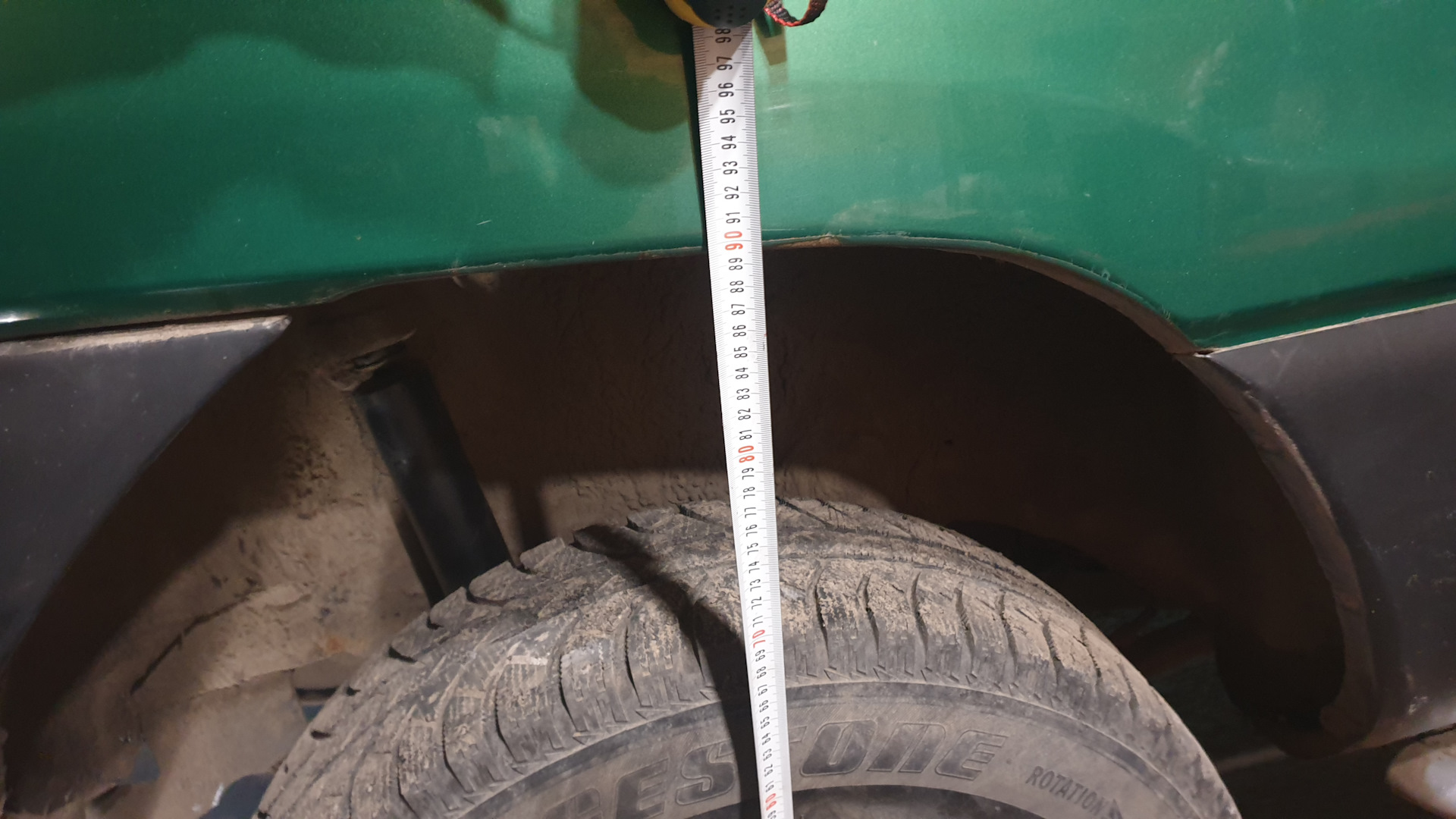

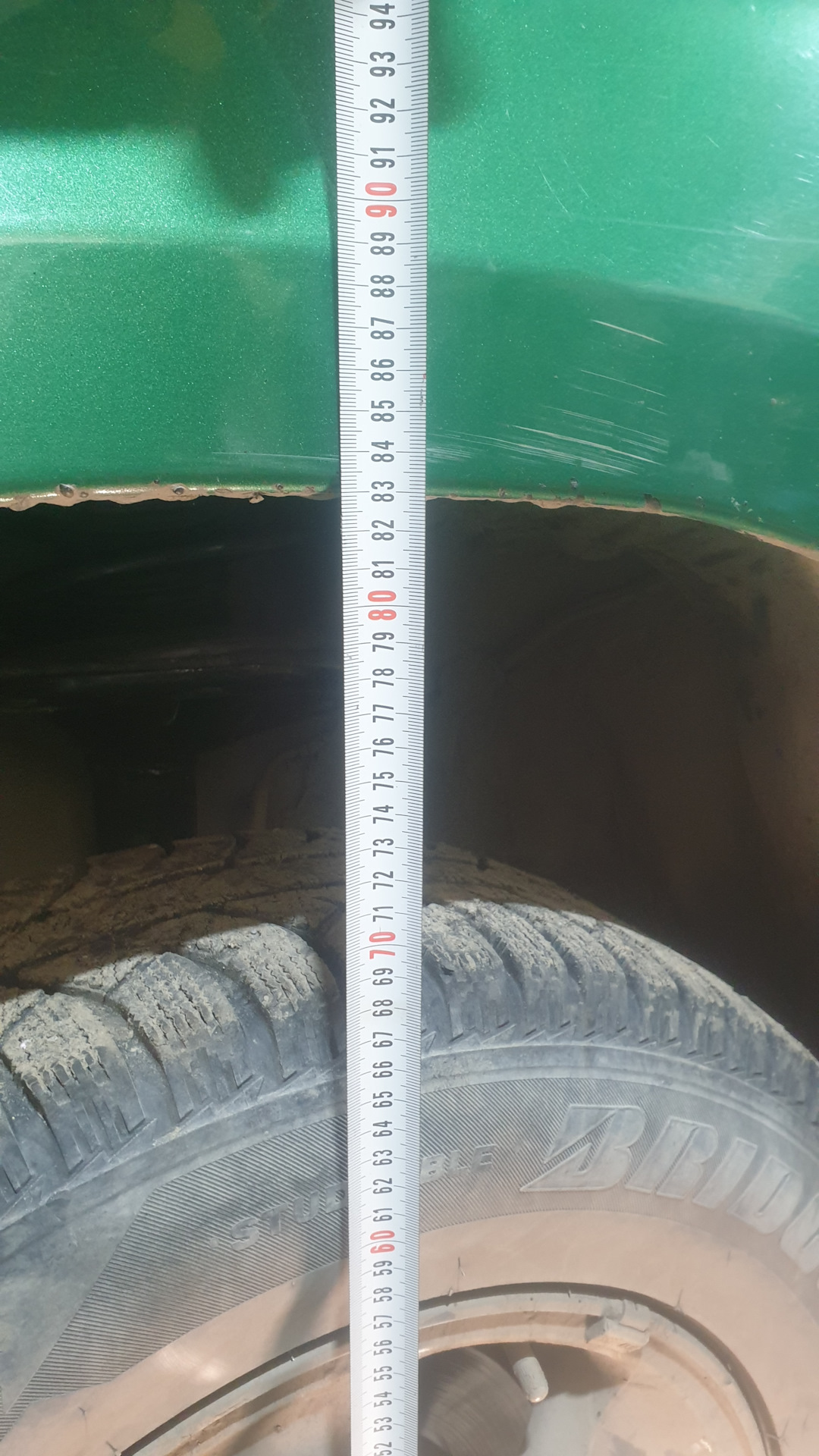

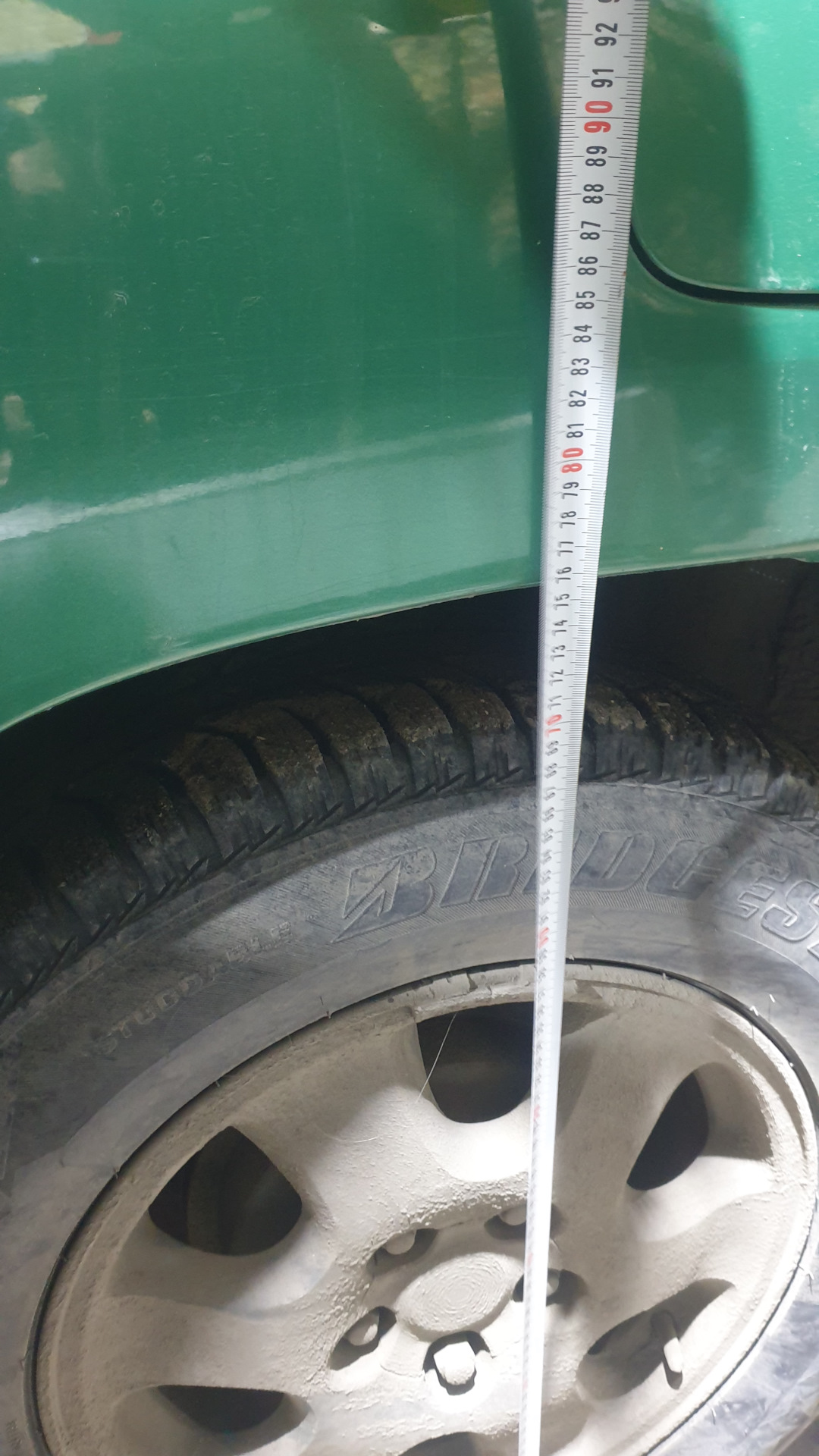

замер передняя часть ДО

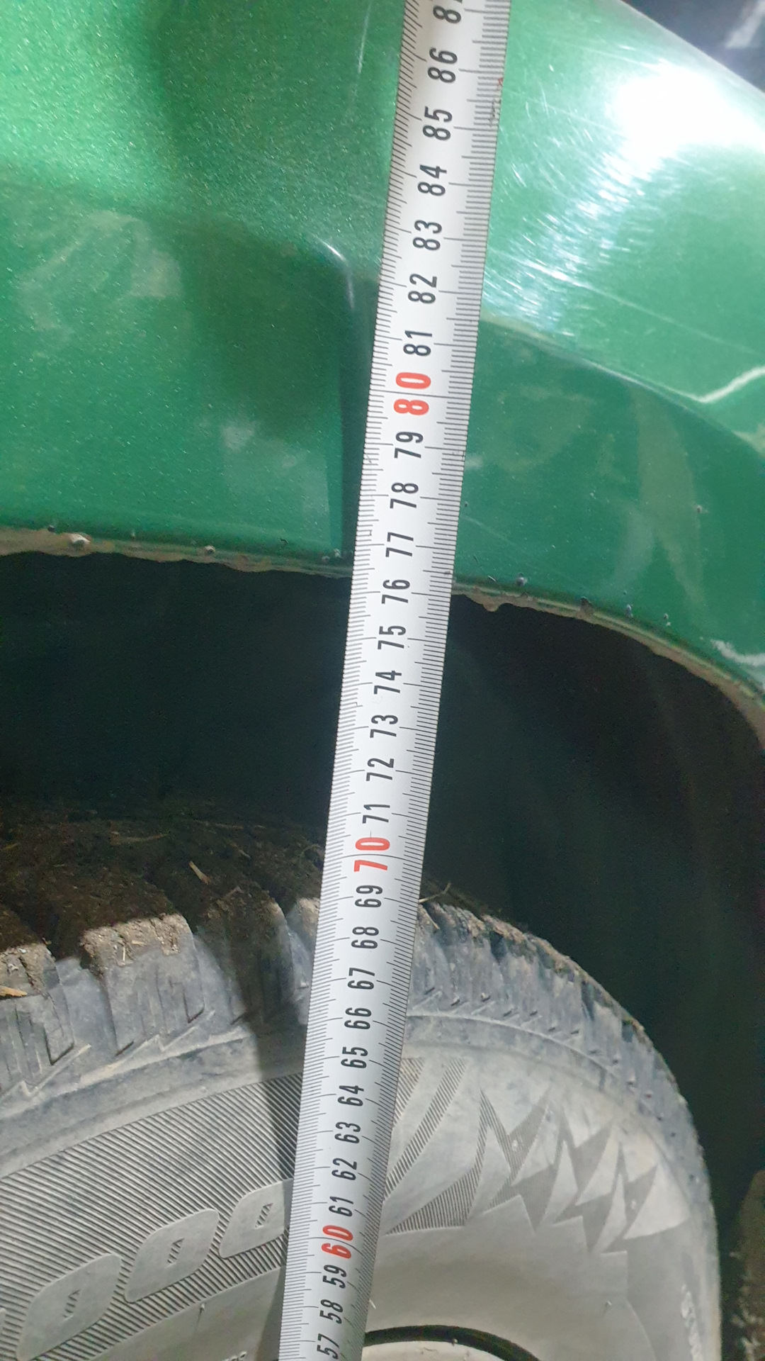

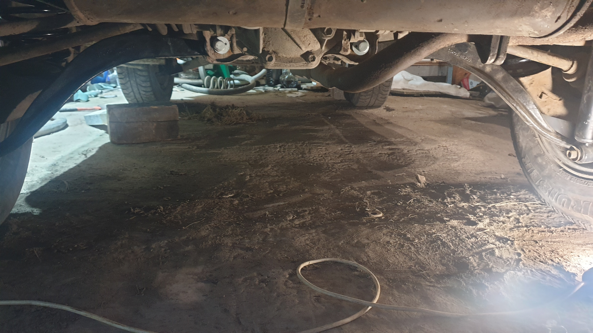

Замер задняя часть ДО

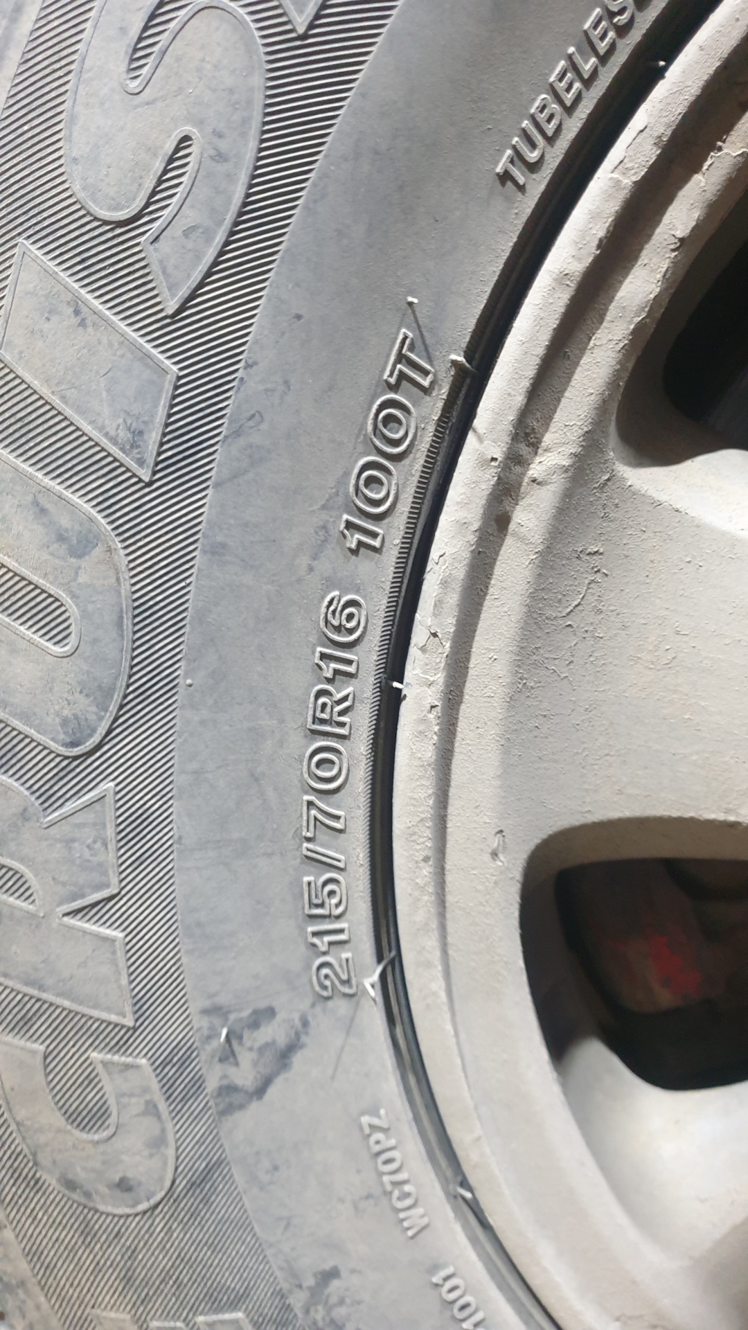

размер колеса

замер передняя часть ПОСЛЕ

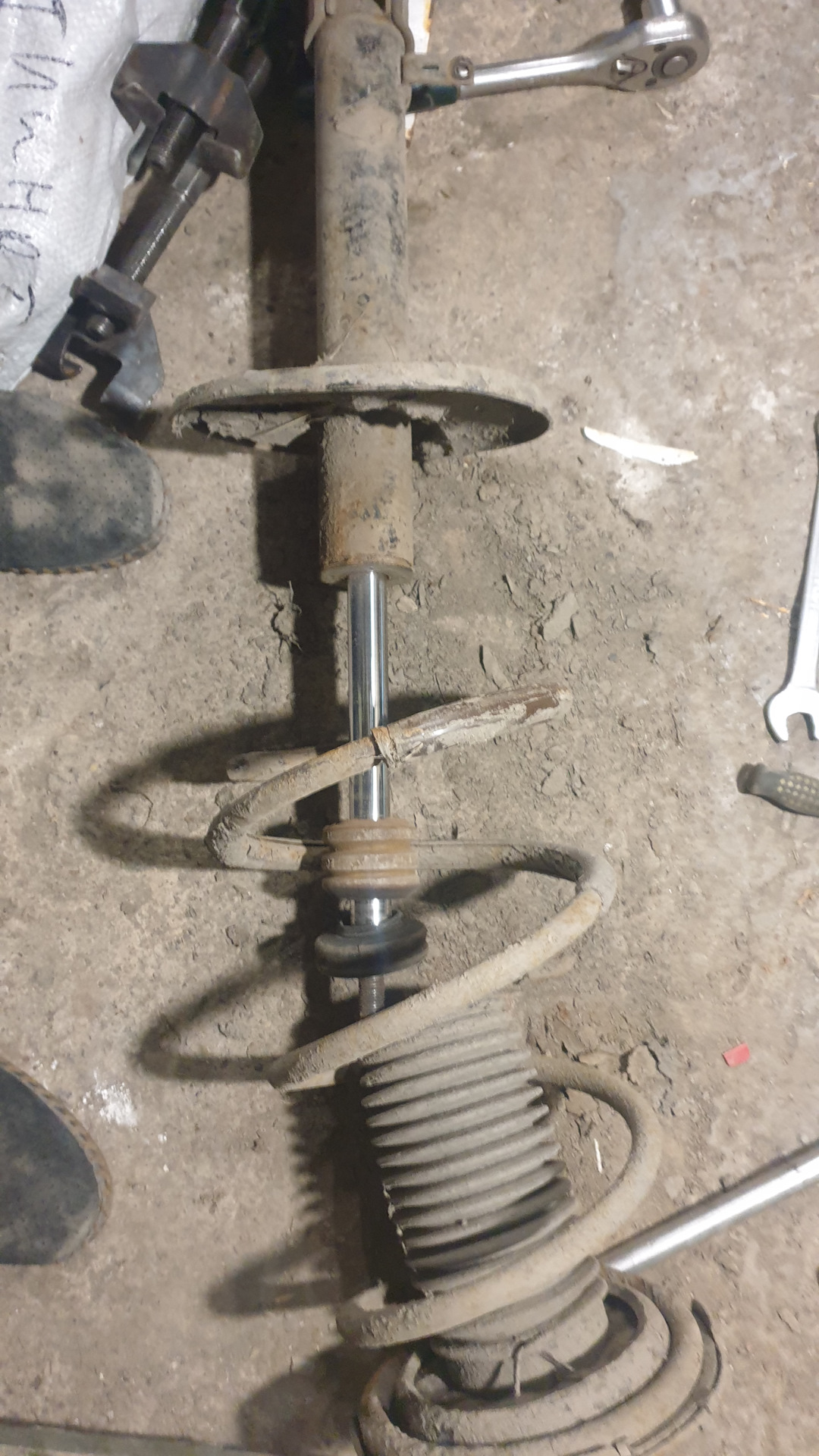

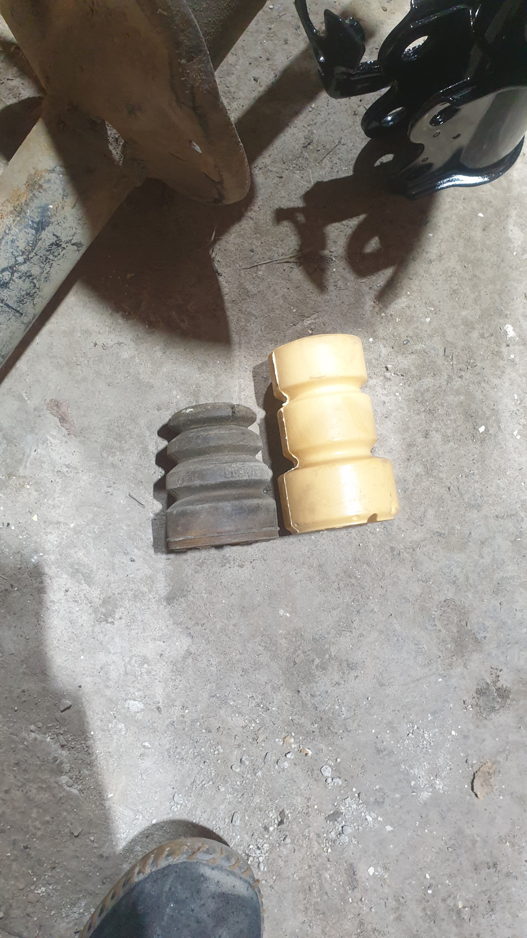

этому предыдущему хозе я бы руки оторвал. отбойник из 2х частей

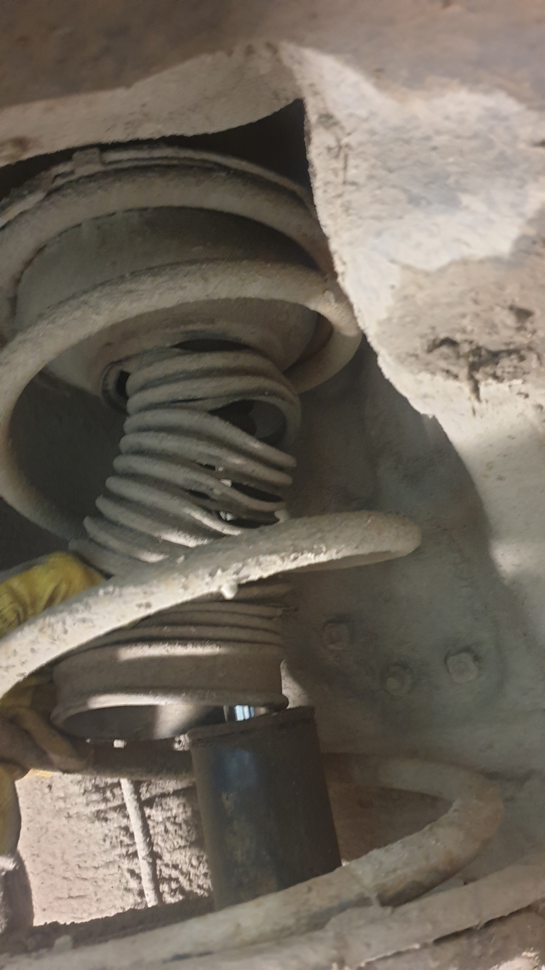

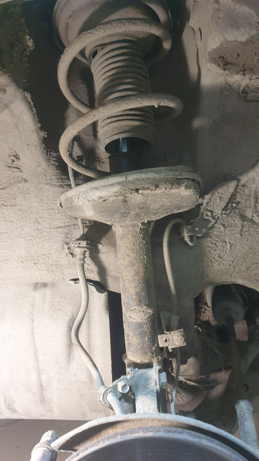

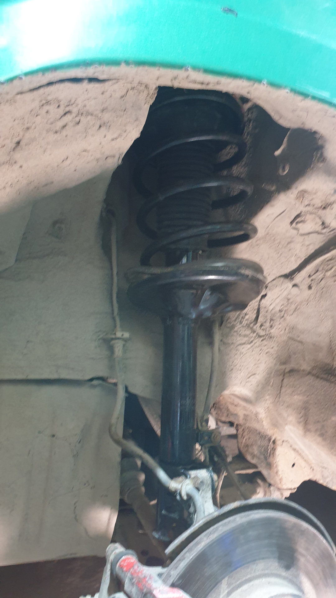

сын стягивал пружины

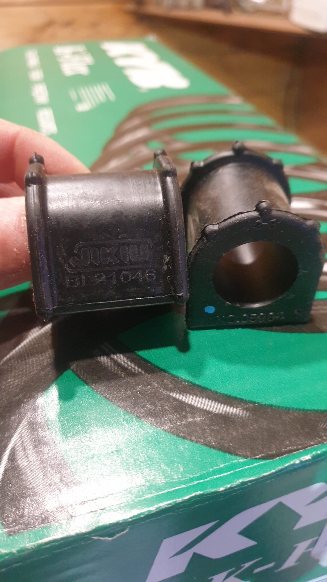

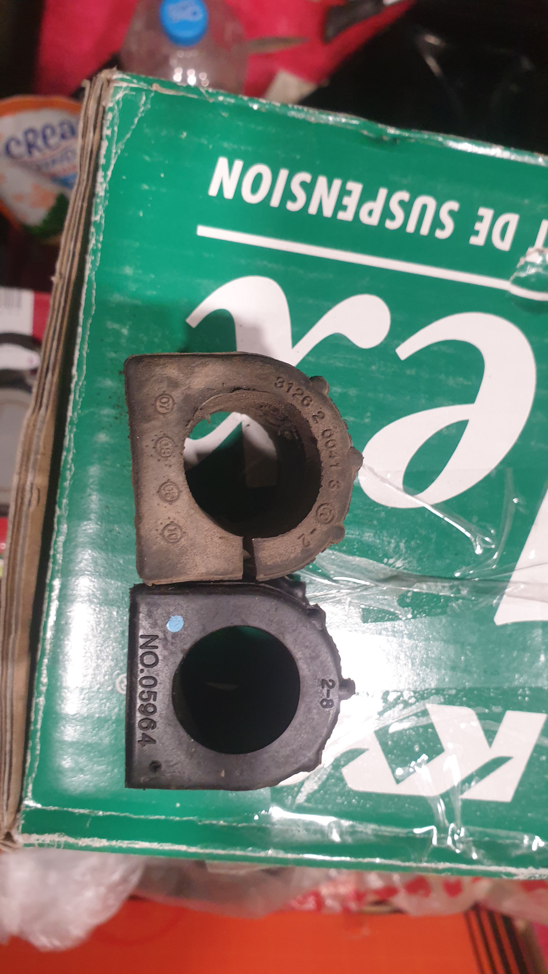

втулка

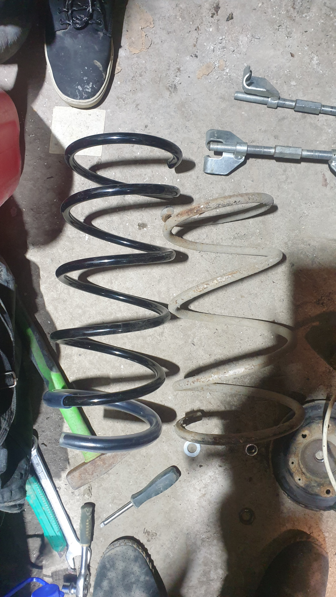

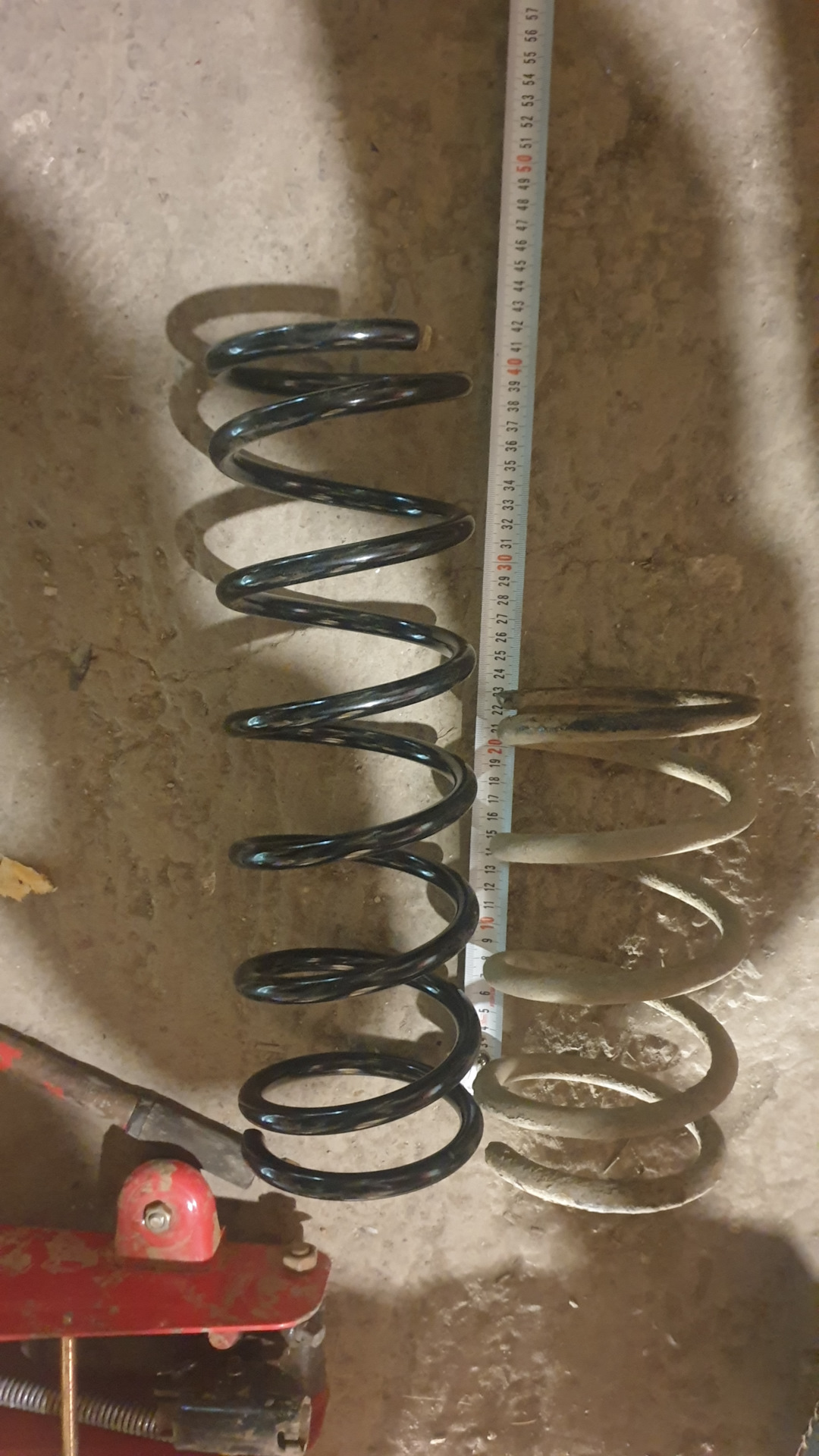

разница в задних пружинах

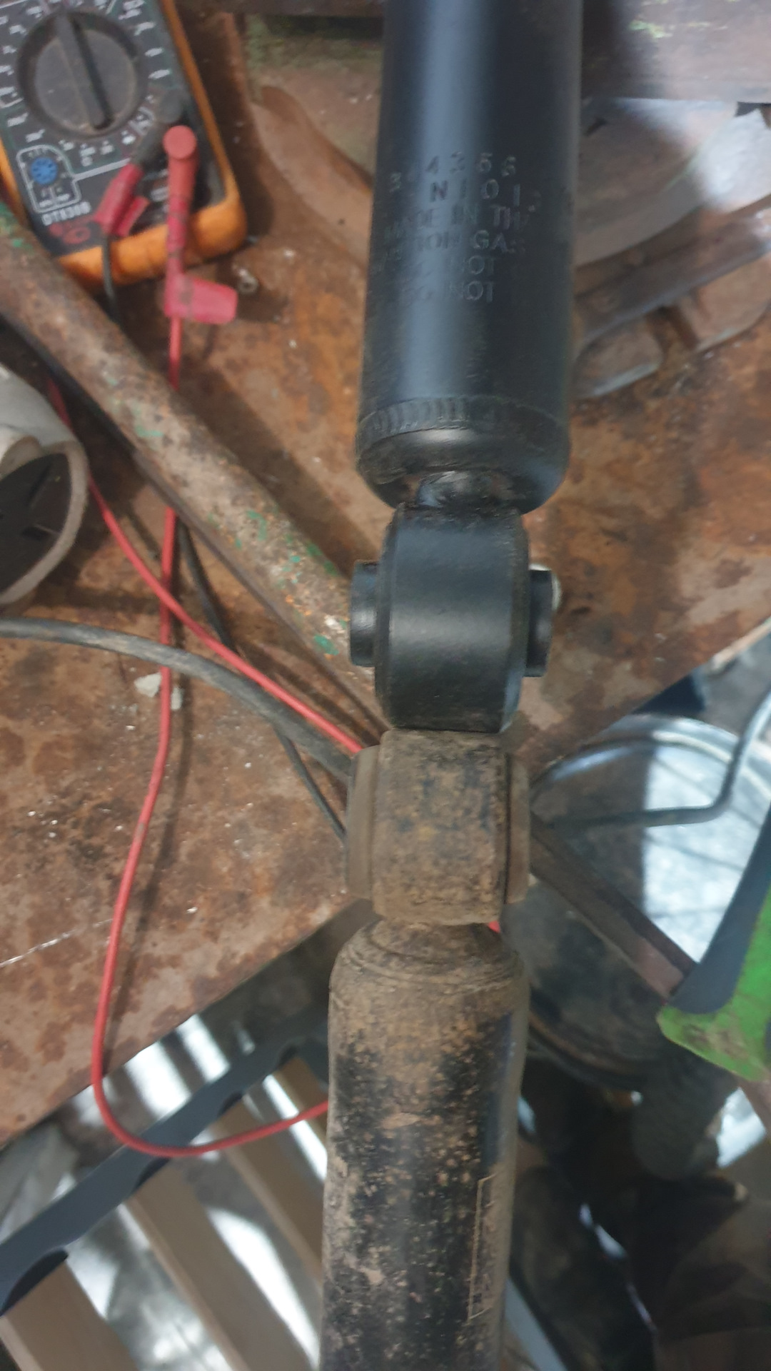

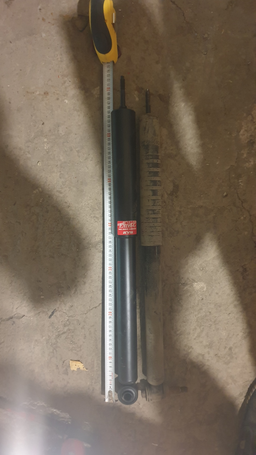

задние амортизаторы одинаковые
пришлось прошлифовать ушки
ставим рычаги
рычаги на месте. осталось сделать сход-развал
замер задней части ПОСЛЕ
подняло хорошо. ищем колеса
ИТОГО КУПЛЕНО:
1. Передние стойки JD JAS0029 левый 2434р.
JD JAS0028 правый 2434р.
2. Задние амортизаторы KYB 344356 "Excel-G" 4530р. за 2шт. (Ford mondeo)
3. Пружины передние KYB RA 1067 1444р.
KYB RA 1067 1922р. разные поставщики, поэтому и цены разные
4. Пружины задние KYB RA 5645 2282р. за 2шт, применяют И на ВАЗ 2107
5. Пылезащитный комплект
передней подвески
с отбойником Nakayama L10117 1173р.
6. Втулка стабилизатора Jikiu BL21046 200р. за 2шт
7. Болт регулировочный
задней подвески Hyundai/Kia 55260-26500 422р. за 2шт
8. Шайба рычага заднего Hyundai/Kia 55223-37001 118р. за 2шт
9. Гайка крепления Hyundai/Kia 55119-26011 470р. за комплект 10шт.
10. Рычаг подвески CTR CQKH-20R 3656р. Santa Fe (SM), Santa Fe II (CM)
CTR CQKH-20L 3656р.Santa Fe (SM), Santa Fe II (CM)
24 741р.
Цена вопроса: 24 741 ₽
