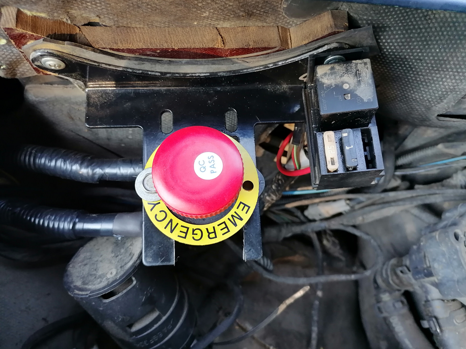

Вот и дошли руки до подключения лебедки.
Особых сложностей тут нет, самая большая проблема с выбором расположения блока соленоидов.
Так как у меня нет радиатора кондиционера, решил блок закрепить на телевизоре перед радиатором ДВС.
Подключать все будем к правому АКБ, так как у нас система с пуском на 24v.
Для защиты от ложных срабатываний или замыканий, решил поставить размыкатель «массы»
Массу размыкать не вижу смысла, так как она берется от кузова, так что будем размыкать «плюс».
Для этих целей был куплен «Размыкатель ComeUP».
Дабы избежать замыканий, берем кусок текстолита и крепим его на кузов, при этом шляпки утапливаем в сам текстолит, для пущей надежности под металлический кронштейн решил подложить кусочек резины.
Для надежности всю проводку пустил в гофре.
Если лебедку использовать с проводным пультом то данное расположение блока не совсем удобное, у меня беспроводной пульт по этому я особо не заморачивался.
Всем спасибо за внимание!
