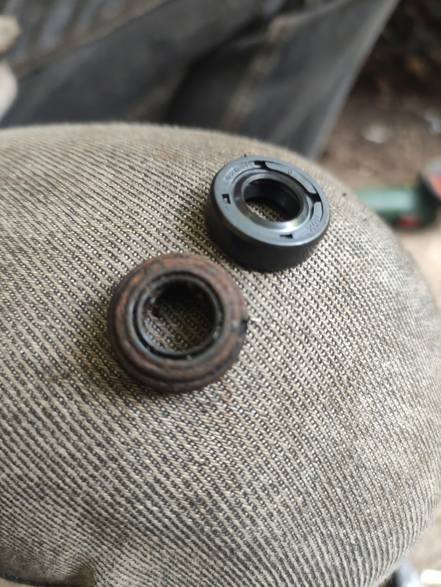

Разобрали трамблёр, заменили сальник и подшипник. Правда подшипник пришлось искать в двух магазинах.

Запчасти на фото: 0650104
Запчасти: 0650104
