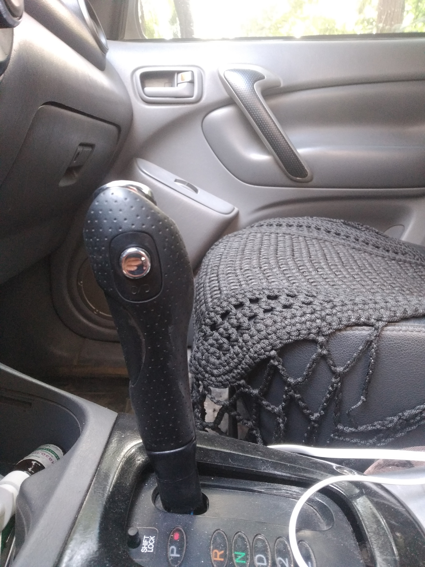

вот и мне захотелось преобразить равчика заменив стандартную ручку на ркчку от селики
благодаря парням с драйва я благополучно снял рукоять, разобрал, укоротил на 7см, просверлил новые отверстия для крепления рукояти от селики на 3,5 и нарезал резьбу на 4
перепаял провода кнопки o/d
