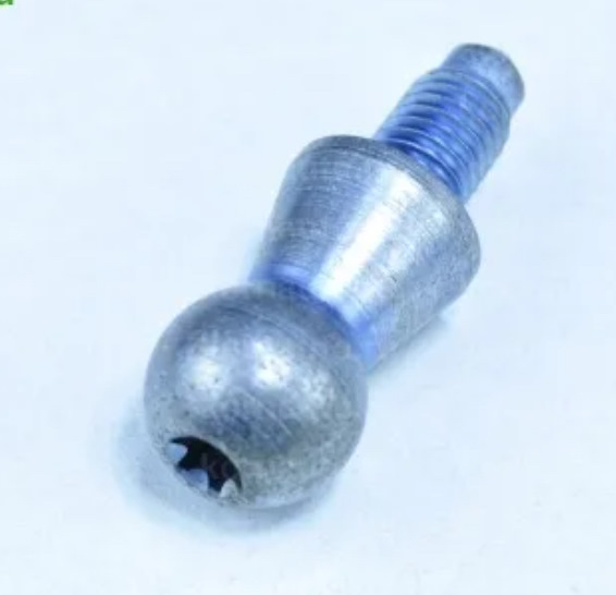

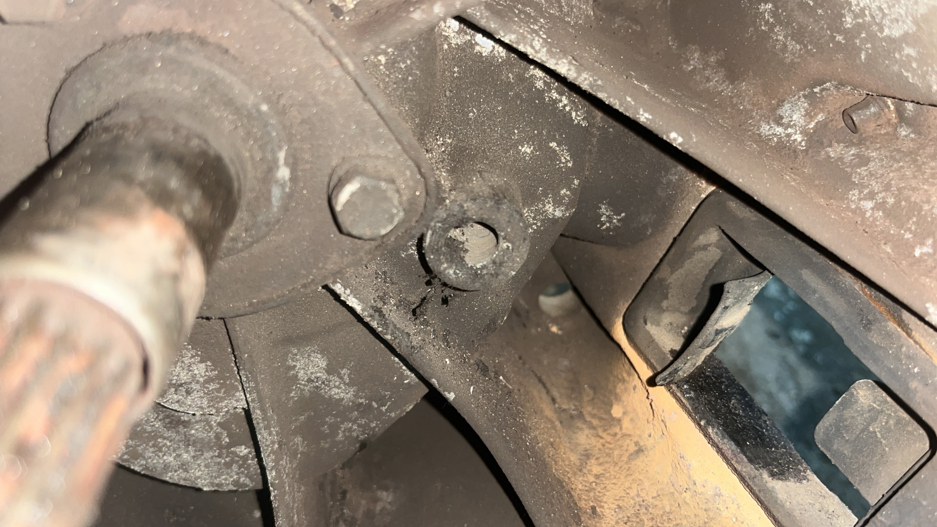

Сорвали, так и бросили. Соотвественно при выжиме под нагрузкой, ось в алюминиевом корпусе разбило, так не плохо. Резьба оси м10х1
Опора вилки кпп (ось вилки кпп)
Отверстие образовалось овальной формы
Разбитое Отверстия правее шляпки болта

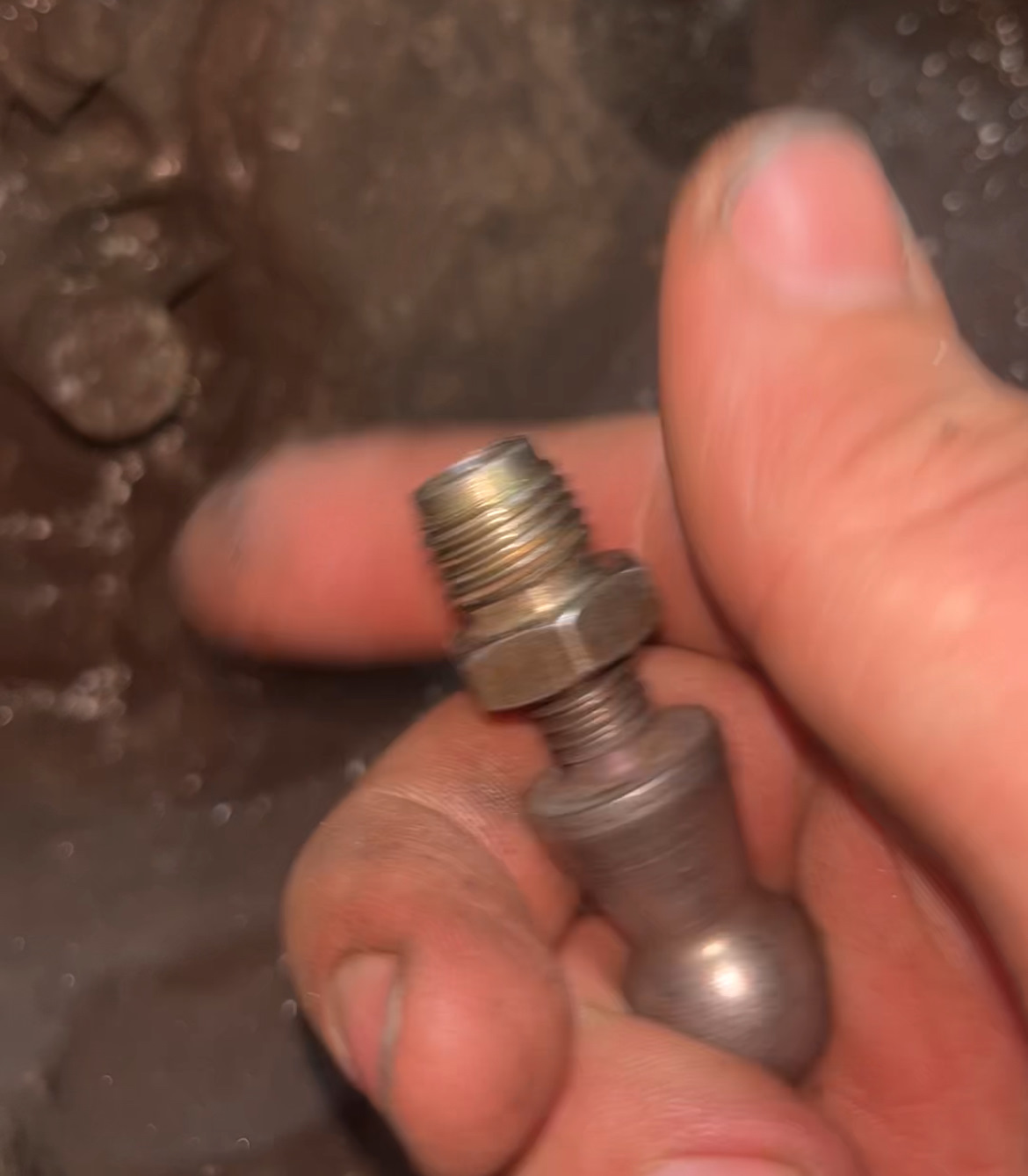

Футорка на ось

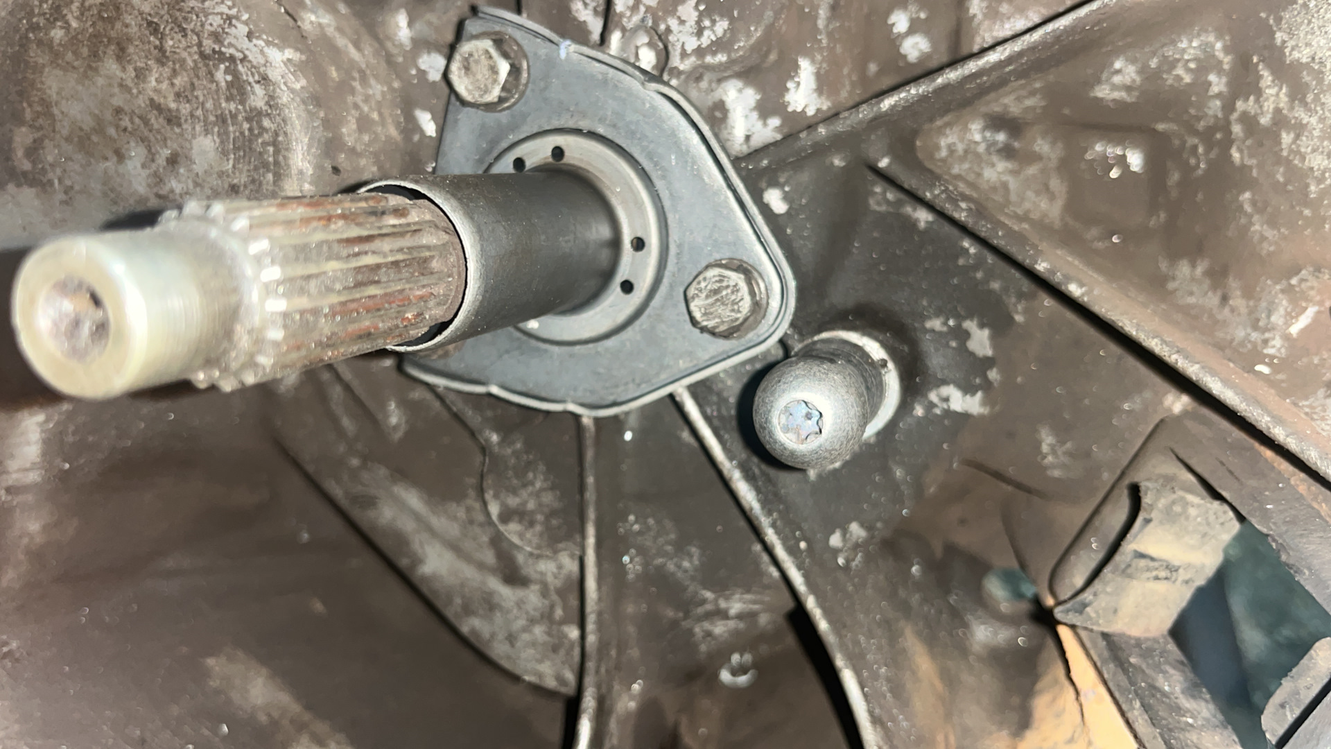

На футорке имелся захват под ключ, именно за него я затянул ее на оси с применением фиксатора резьбы, далее аккуратно отрезал болгаркой шестигранную головку и закрутил также на фиксатор в корпус кпп все это дело, естественно динамометрическим ключем.
Все в сборе
