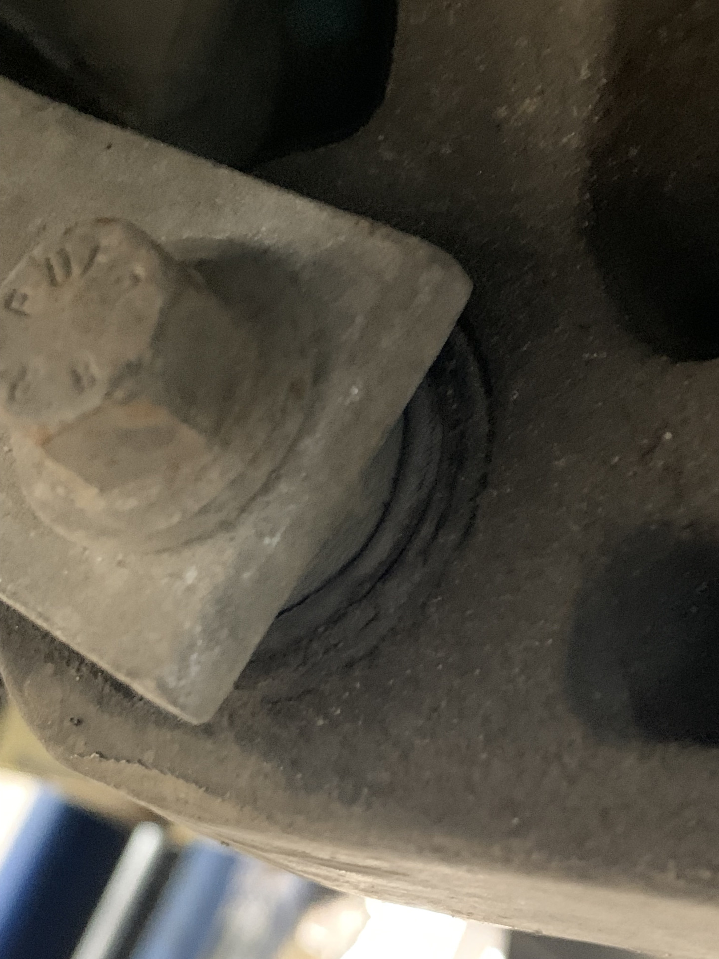

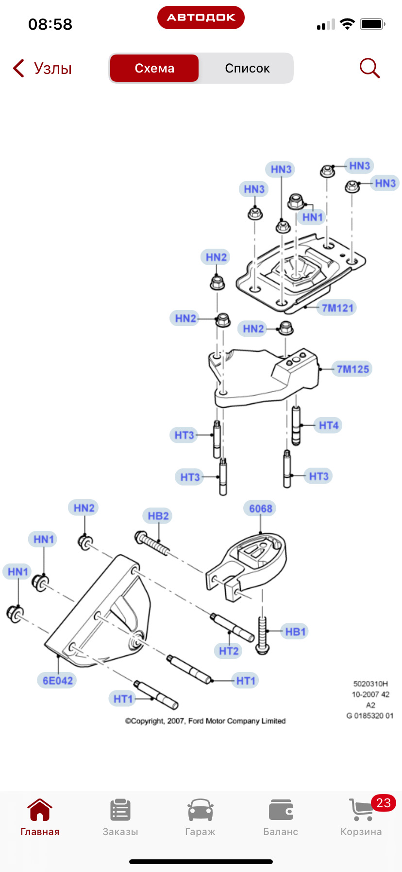

Но кроме вышеупомянутых опор есть еще одно место — кронштейн крепления АКПП. В нем как раз есть маленький сайлентблок, который к 200ткм+ знатно устает. Продается только в сборе с кронштейном, цены от 9+.

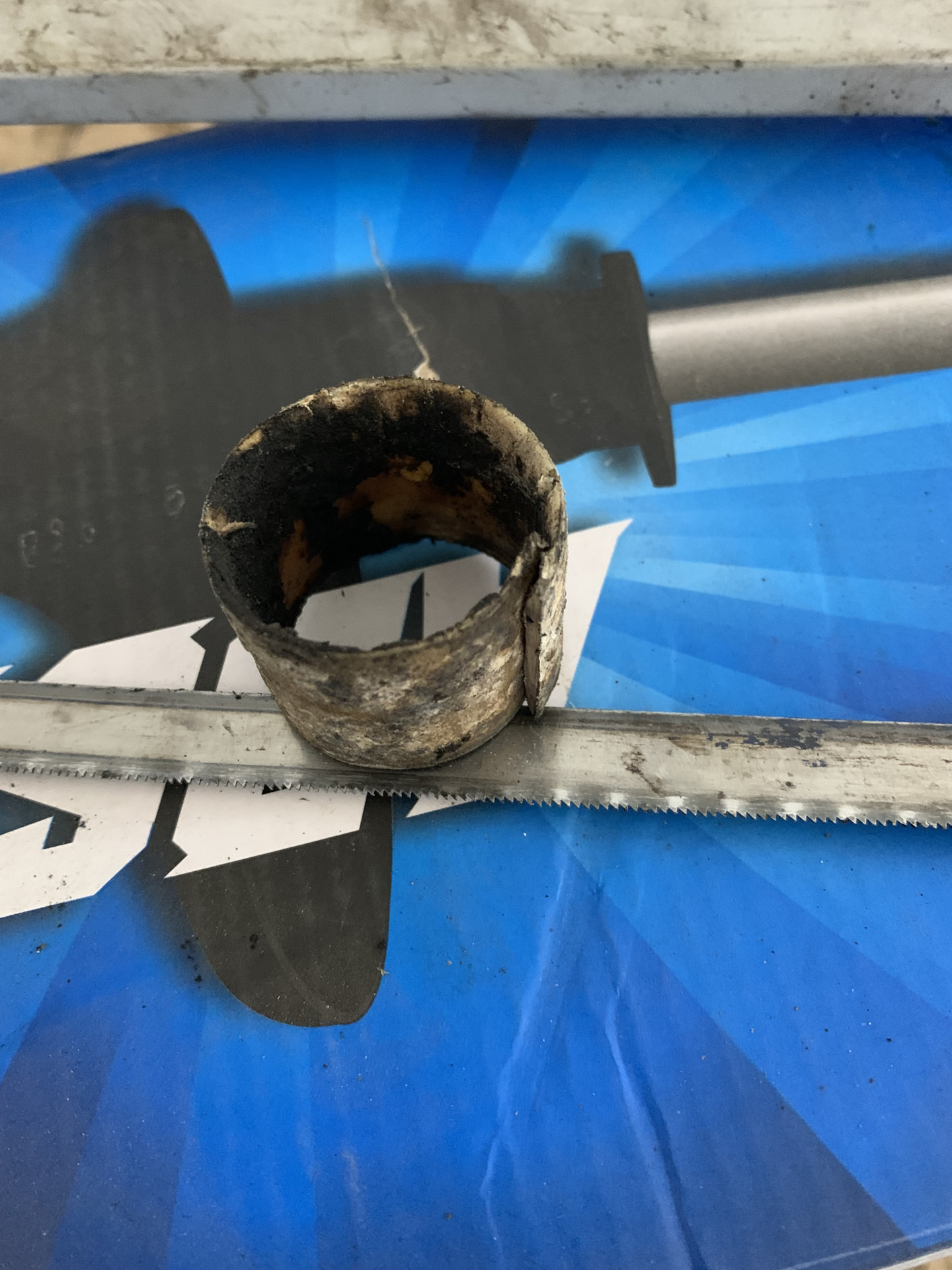

1. Главный нюанс — разные материалы. СБ — металл, кронштейн — алюминий.

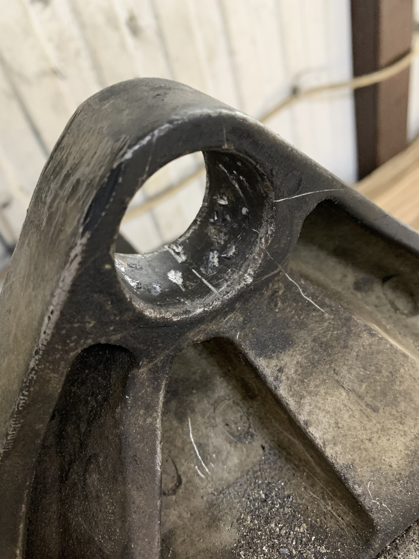

Было принято решение выжечь нахер СБ, а оставшуюся обойму подпилить ножовкой и удалить.
2. При замене рисуется вторая проблема. СБ очень легко заходит в свое место, просто руками. Откинув идеи с синей изолентой
решено сделать насечки на внутренней поверхности, чтобы сидел плотно.
