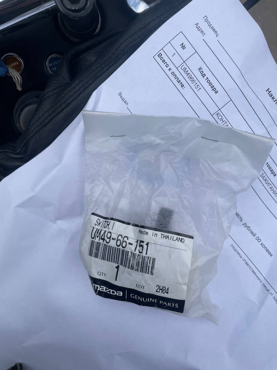

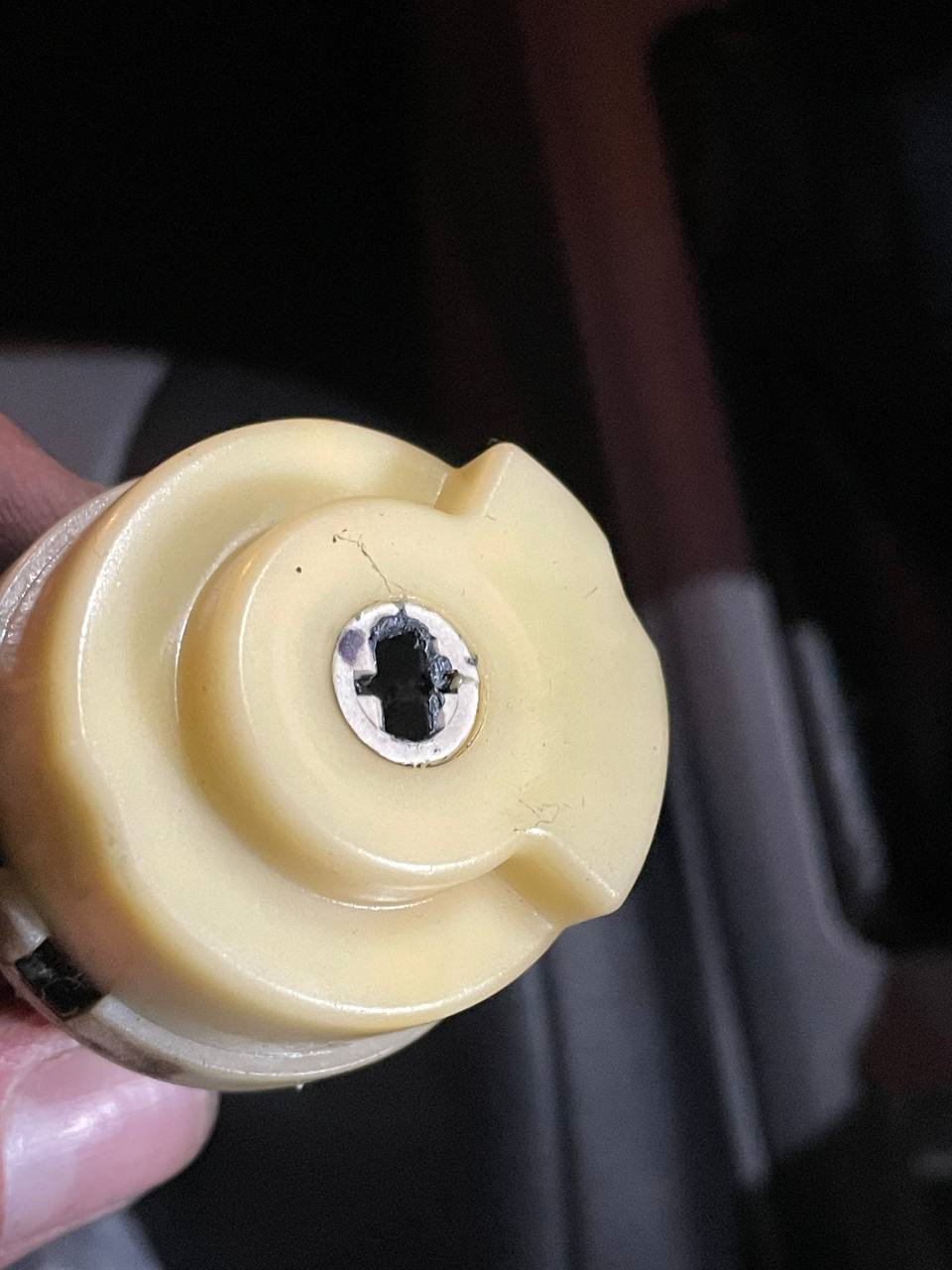

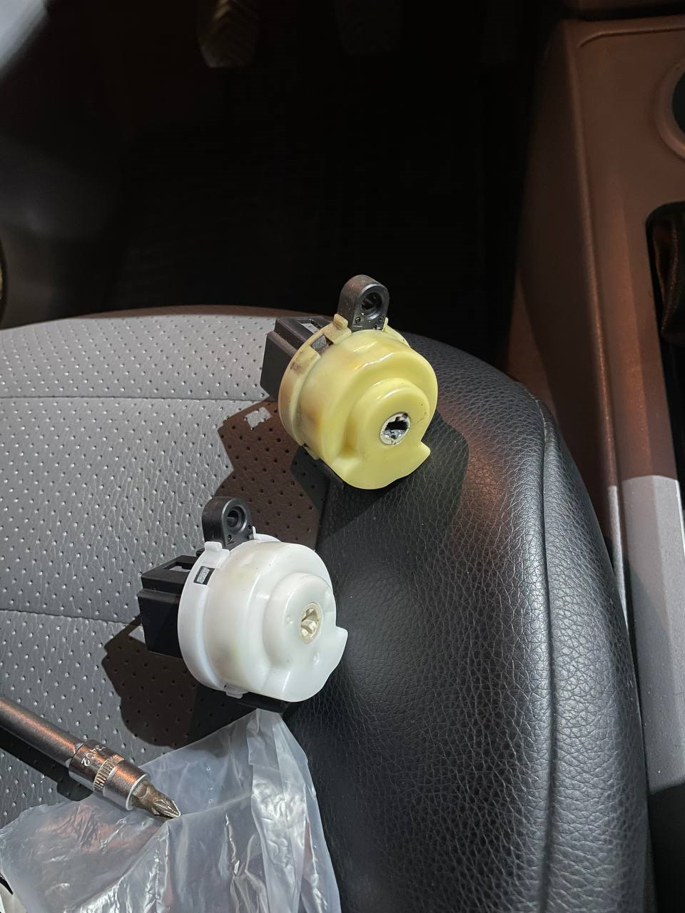

Стал лагать замок зажигания. Не всегда удавалось запустить двигатель при повороте ключа на запуск. При чем так и не удалось проследить "настроение" замка. Любит ли он погрубее или понежнее…Или нужен какой-то необычный замах кисти… В общем лезу на форум. Узнаю что такое у нас бывает, старина просто устал, интересно сколько раз он сделал этих "проворотов" за свое существование.
Фото в бортжурнале Ford Ranger (2G). Запчасти на фото: UM4966151

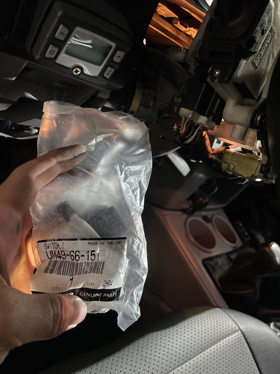

Очень хотелось взять неориг с озона. И ехать не надо и стоимость в 6 раз меньше…Но прочитал что качество детали неочень, хоть она и проста- чтоб закрыть окончательно вопрос взял ориг. Заменил за 10 минут- дольше собирался…
