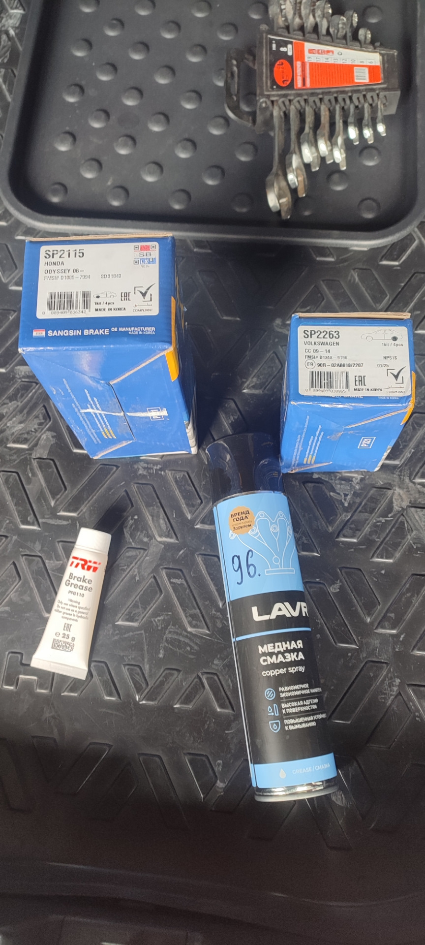

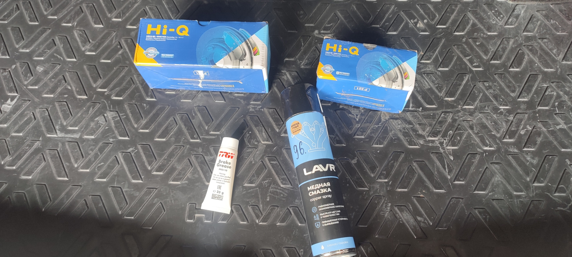

ЗАПЧАСТИ:
Колодки тормозные дисковые передние комплект
SP2115
SANGSIN
Колодки тормозные задние
SP2263
SANGSIN

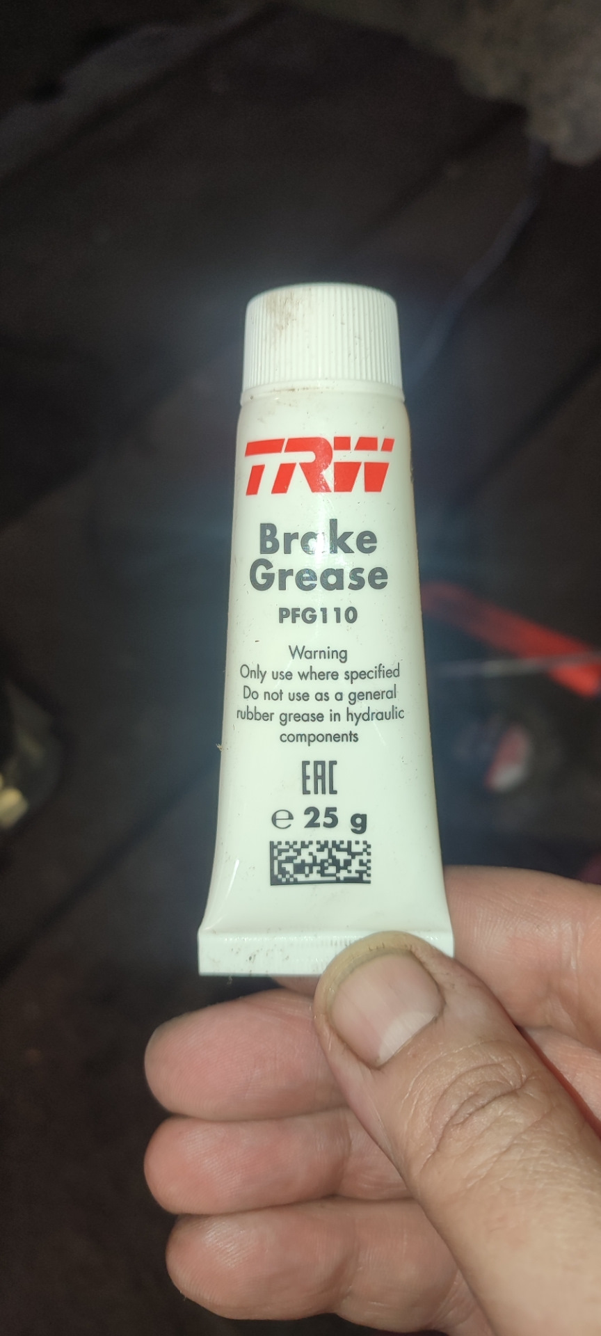

Смазка
PFG110
TRW

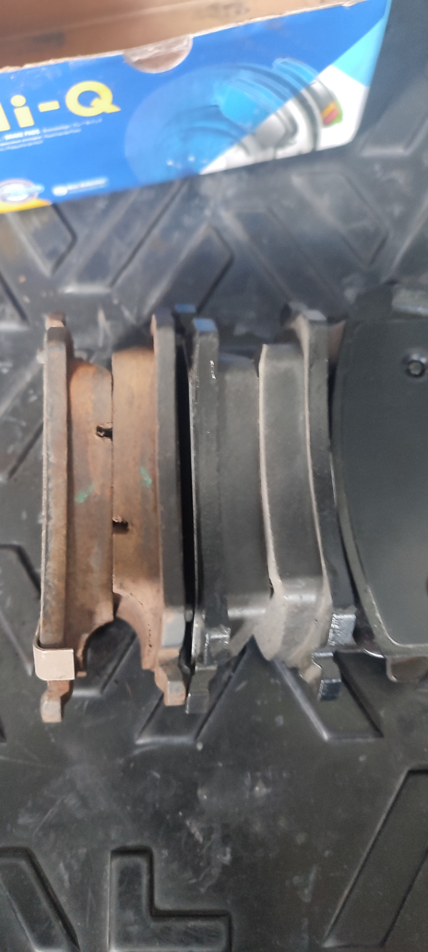

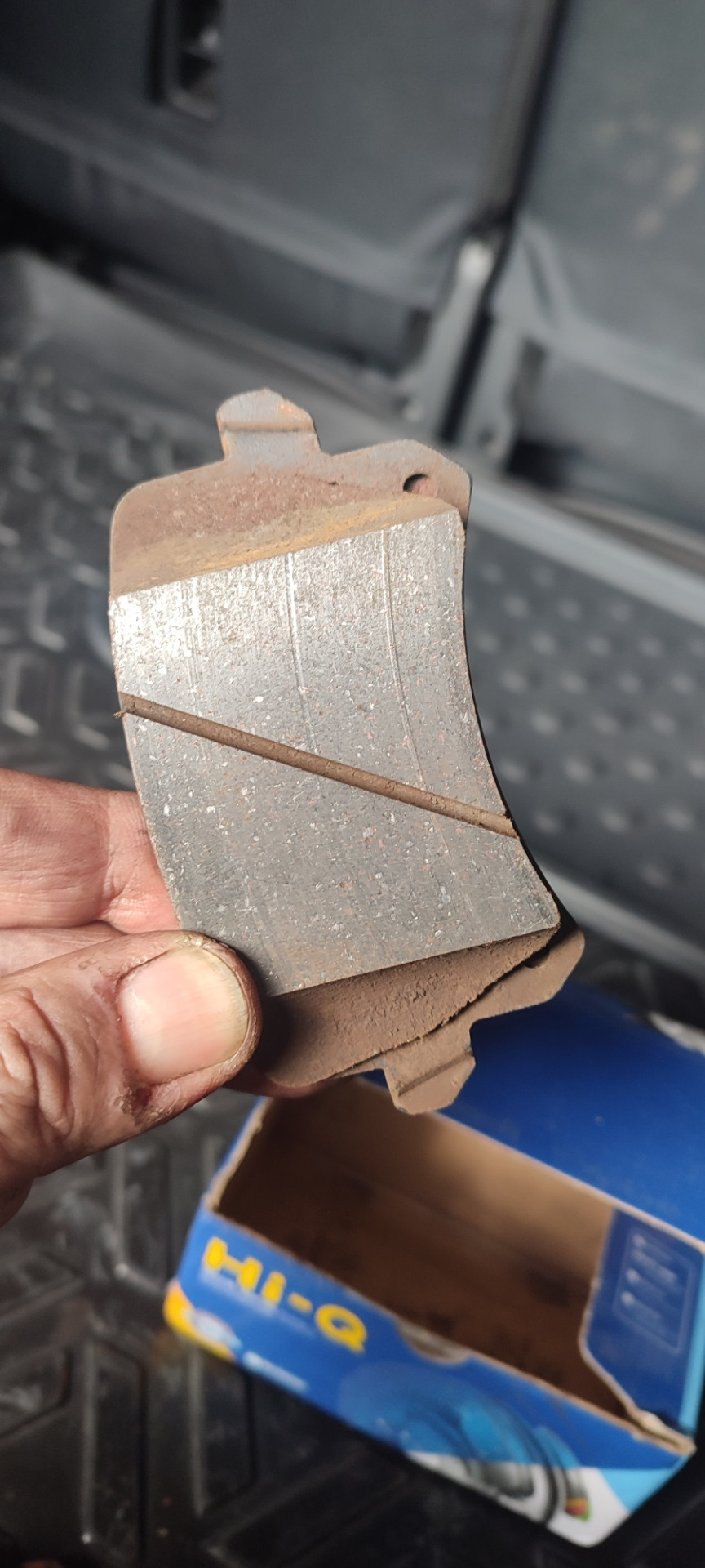

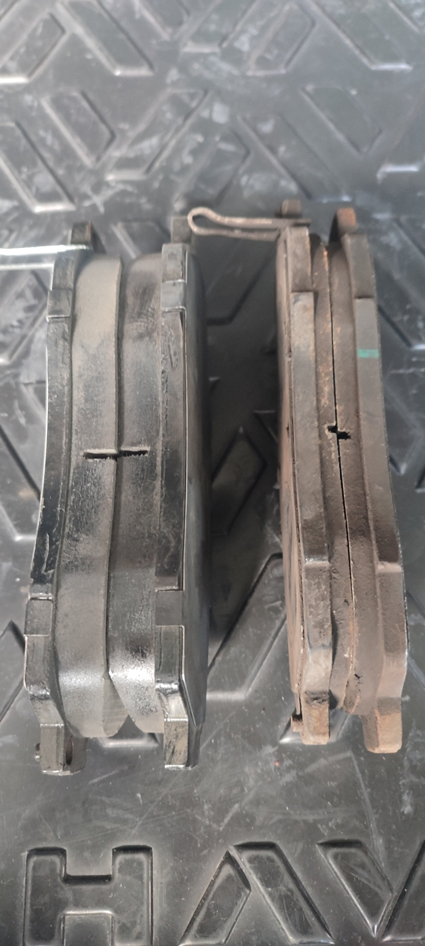

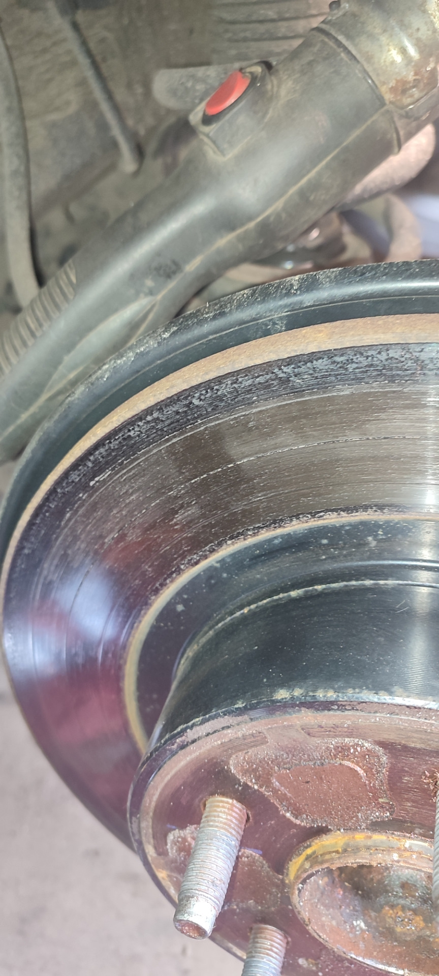

Заменил передние и задние колодки. Задние колодки начали оставлять риски на тормозных дисках, решил поменять в круг.
Колодки, смазка для направляющих и медная. — Haval M6 (2G)

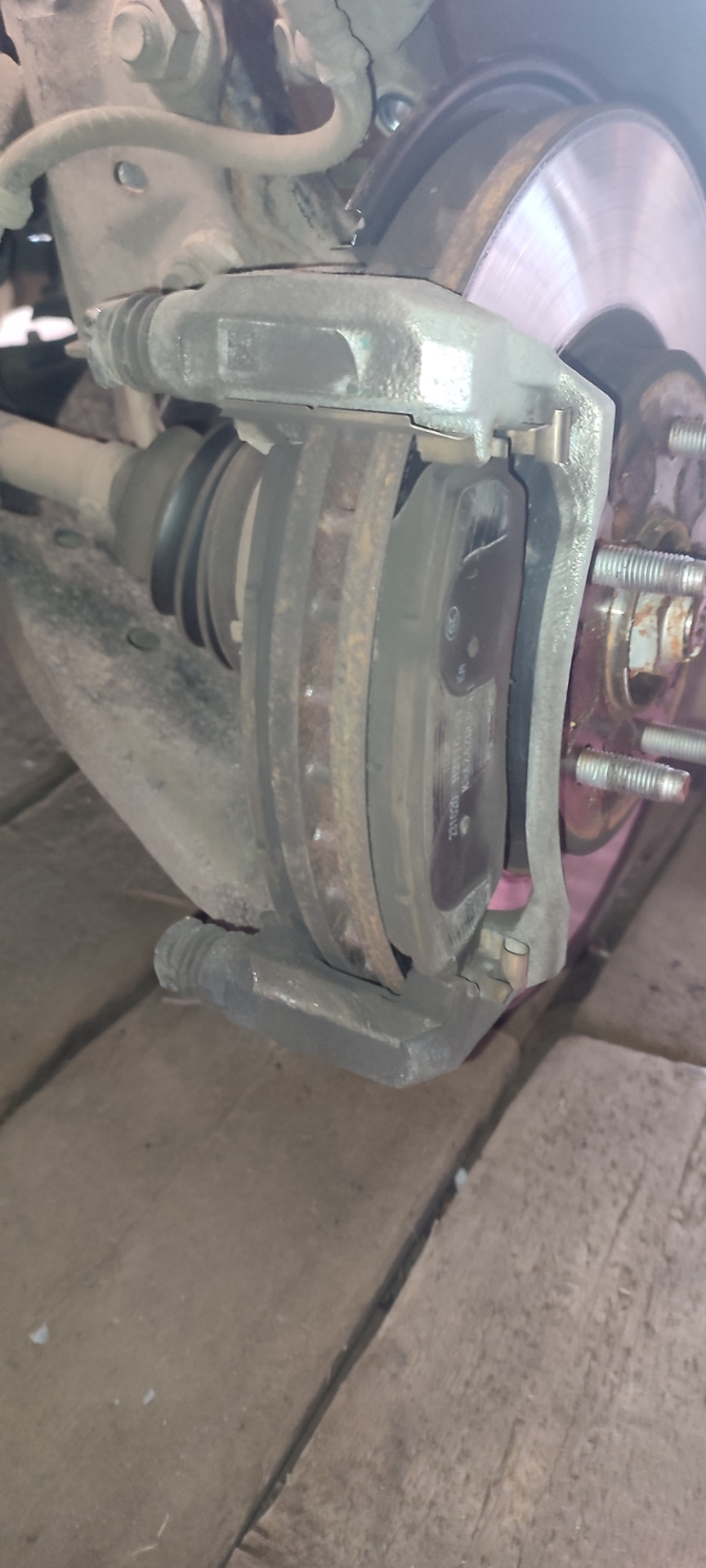

Передние. — Haval M6 (2G)
Передние.

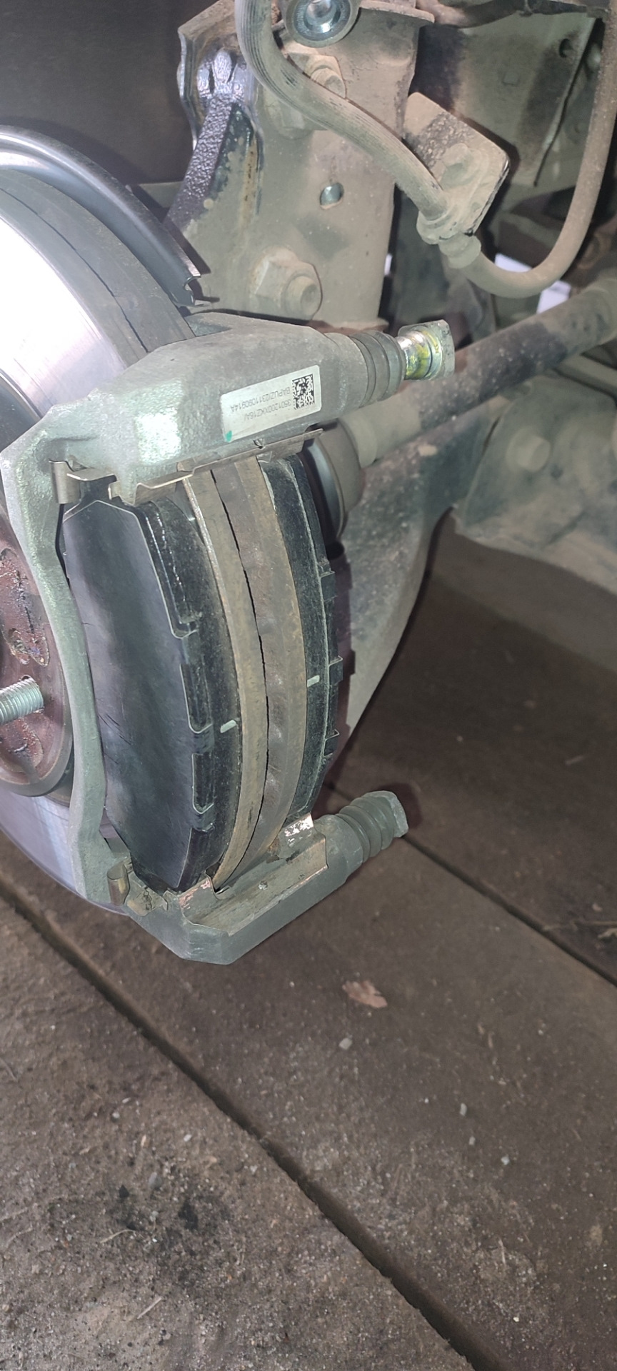

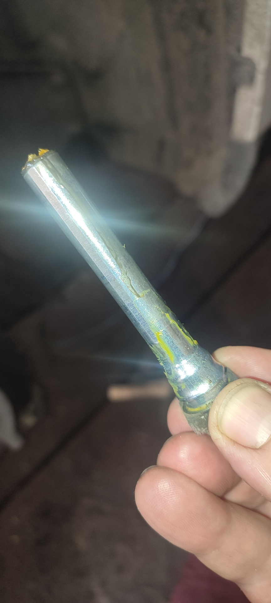

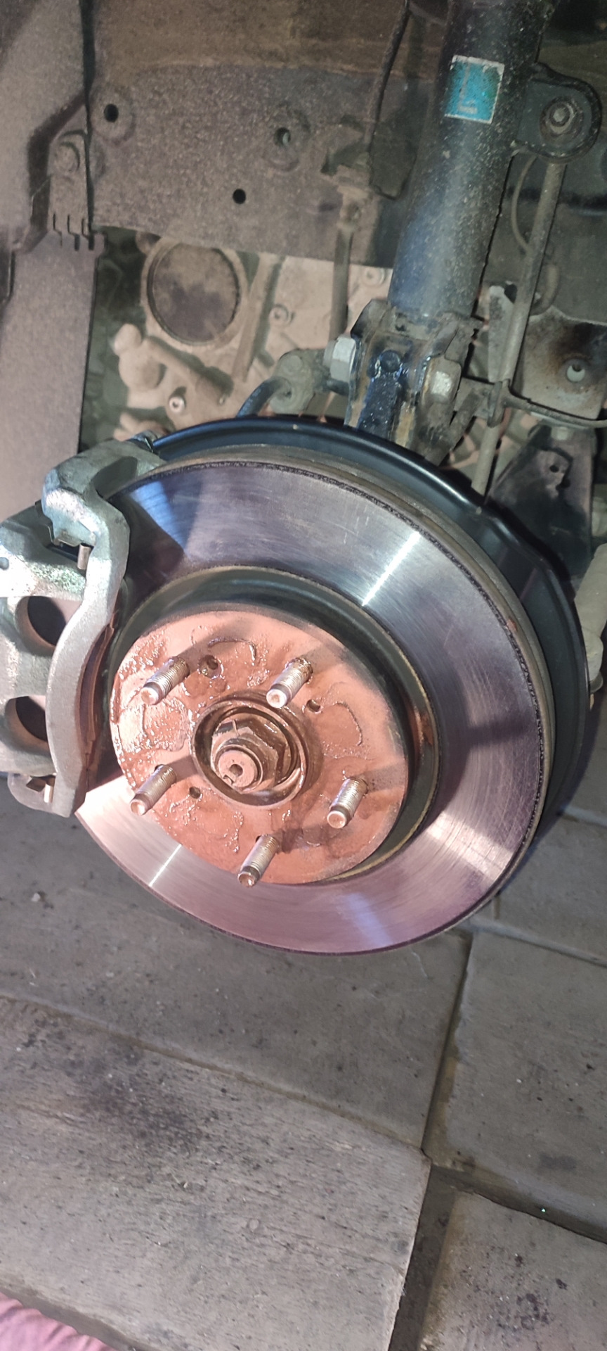

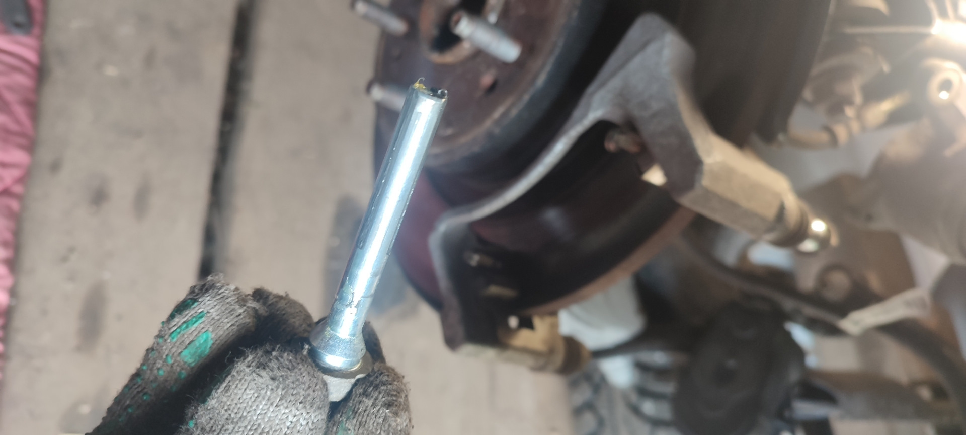

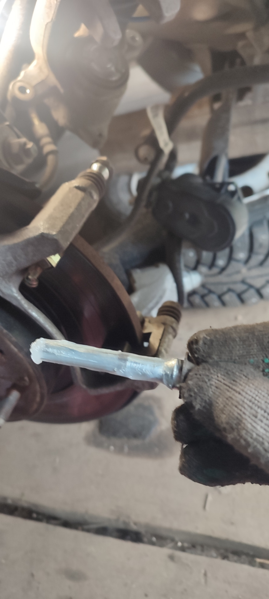

Для снятия переднего суппорта понадобились два ключа, на 21 и 17. Смазал направляющие, двигались они с трудом. Ставим новые колодки и собираем всё обратно.

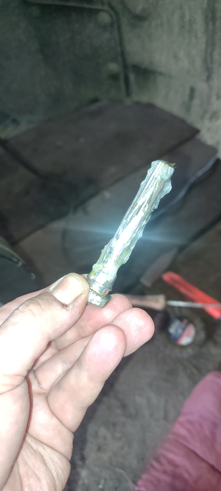

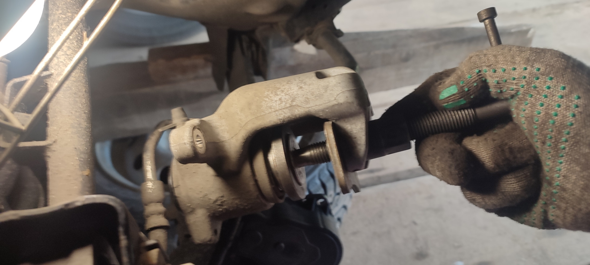

Для снятия задних, сначала заглушил машину с нажатой кнопкой ручника. Снял моторчик ручника, там два болта под шестигранник. Далее торексом разводим механизм ручника, 1 оборот по часовой, но это не обязательно. Далее, снимаем суппорт, ключи на 15 и 13. Смазал направляющие, ставим колодки и подводим механизм ручника обратно, против часовой.
