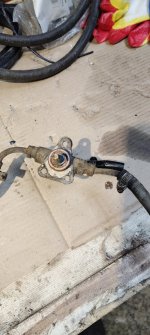

Ну вот и подошел срок замены топливного крана переключения баков. В свое время когда их устанавливал мне обещали скорую проблему с подсосом воздуха и все такое. В итоге по прошествии 11 лет все же один из краников ослаб и при попытке подтянуть гайку она стала крошиться. Так же ранее была замечена проблема с запуском автономки, а питание ее врезано в магистраль под капотом т.е. после этого крана. В общем меняем. Про установку краников писал тутУстановка краников Краники
Старый краник
Собственно что хотел сказать, за эти 11 лет система себя показала отлично, вернее она просто работала и я ни чего за эти годы с ней не делал. А это показатель надежности на мой взгляд.
