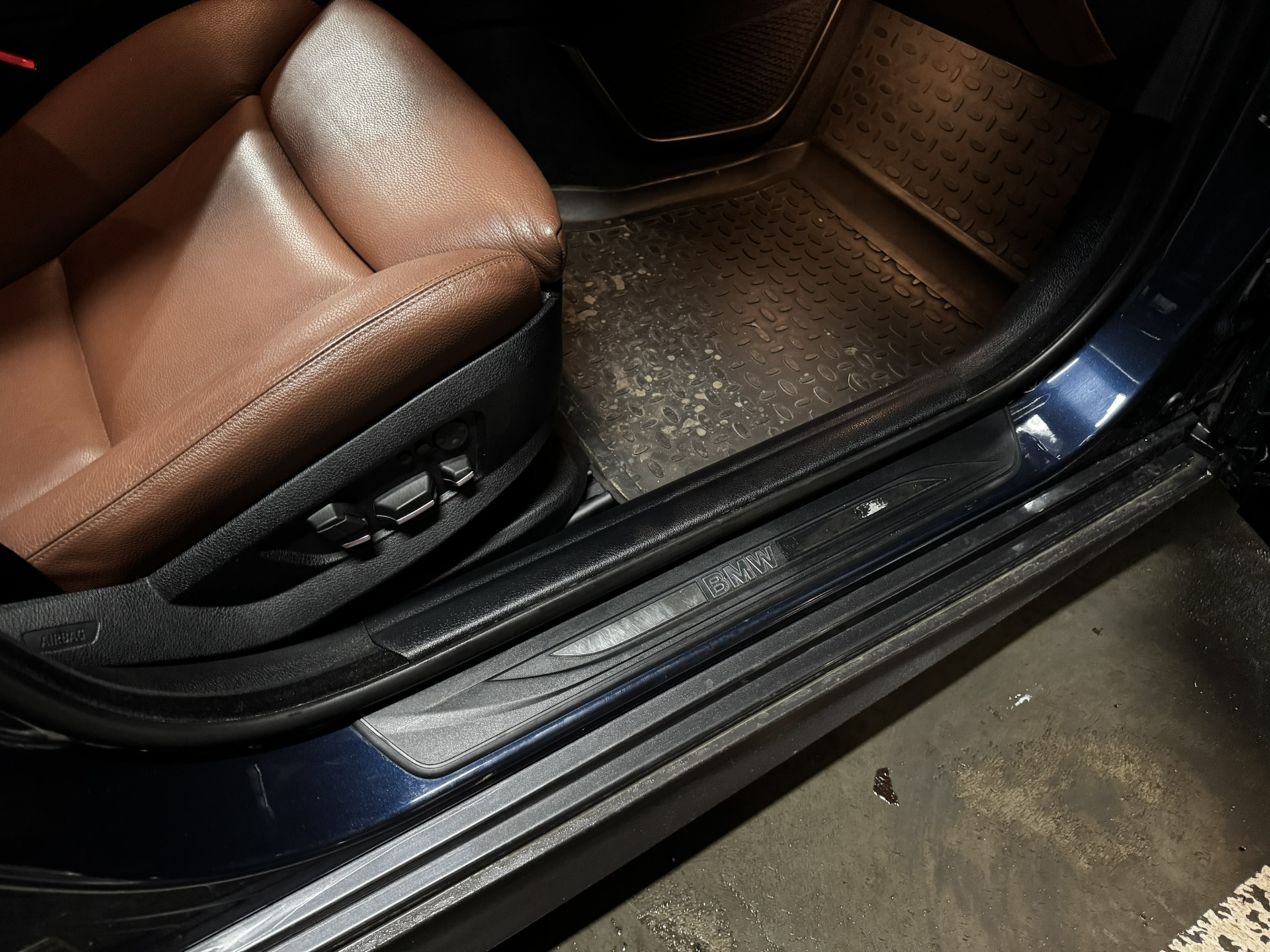

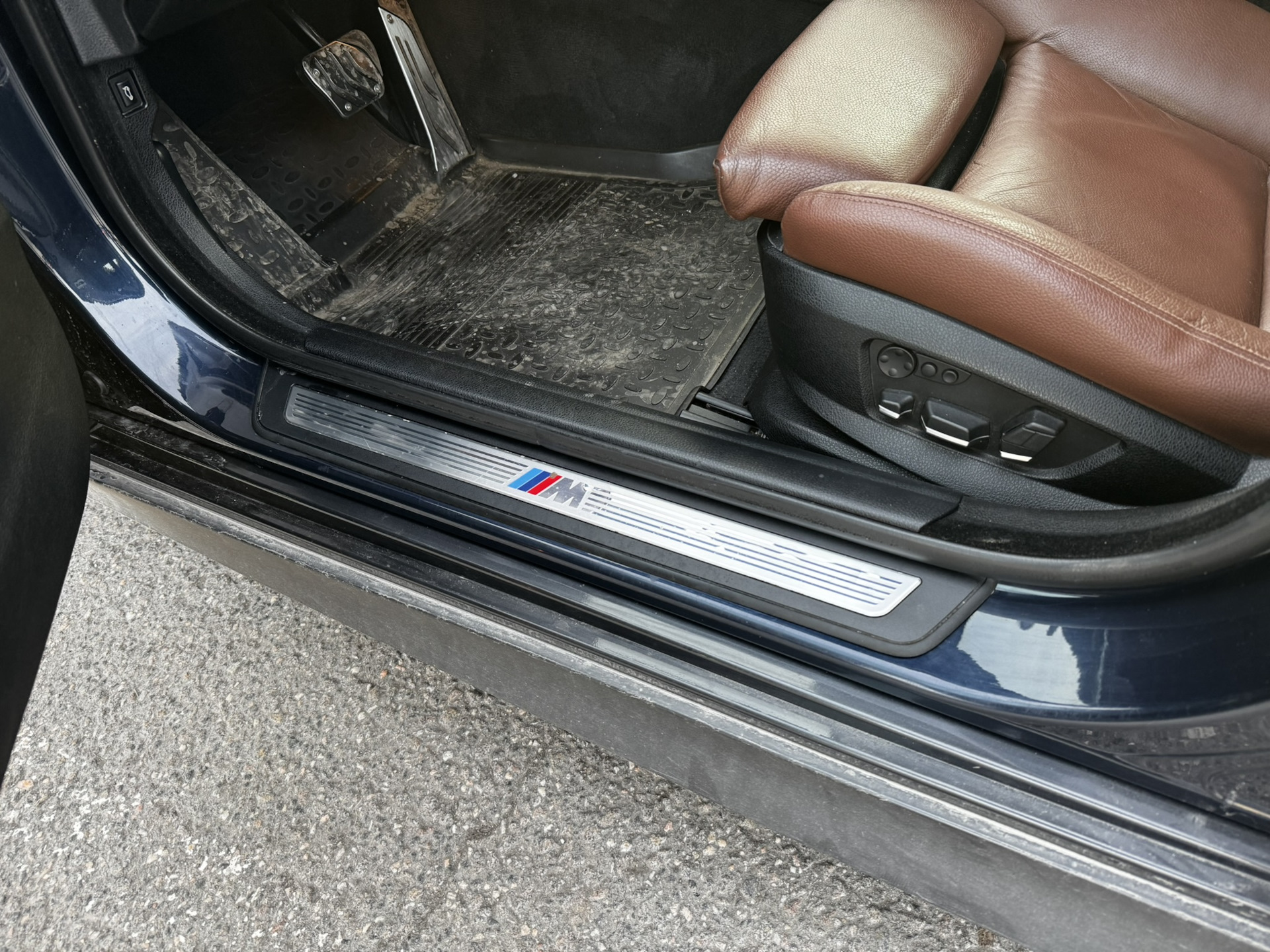

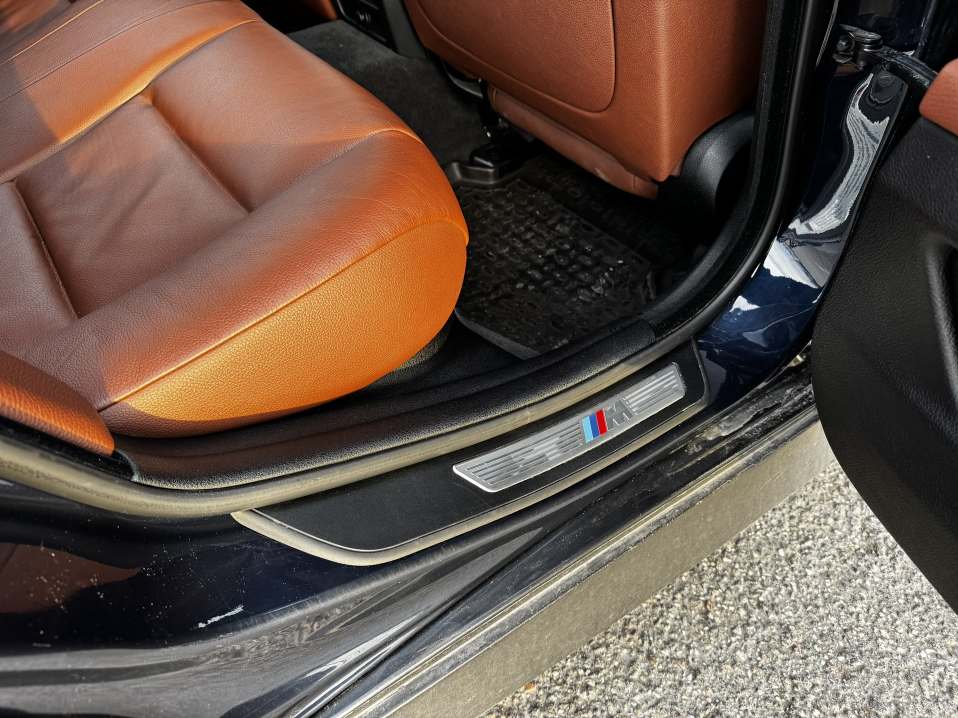

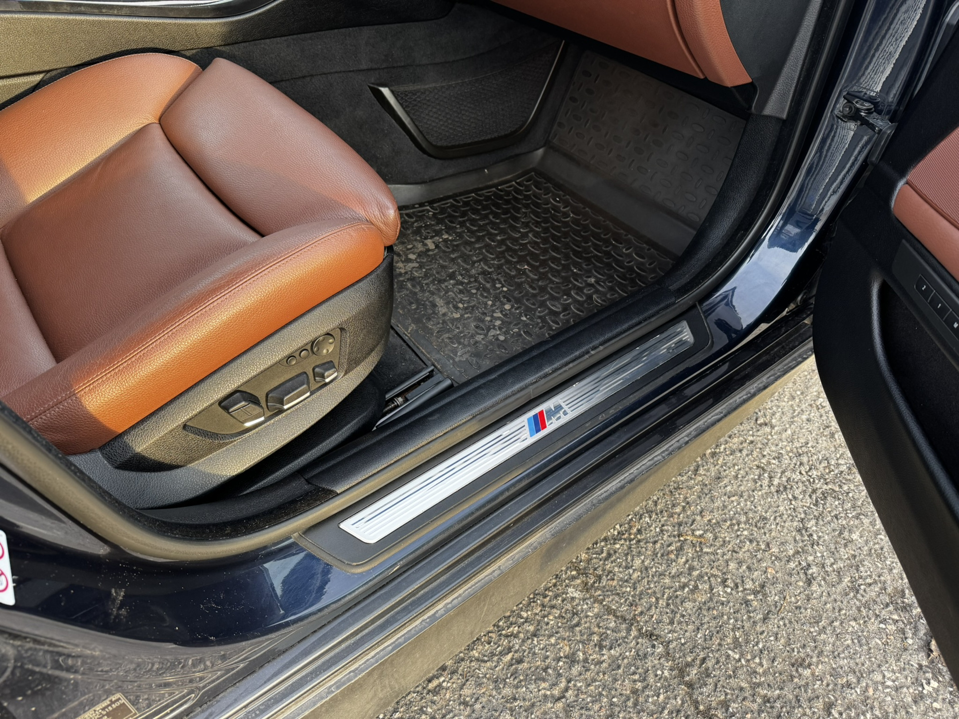

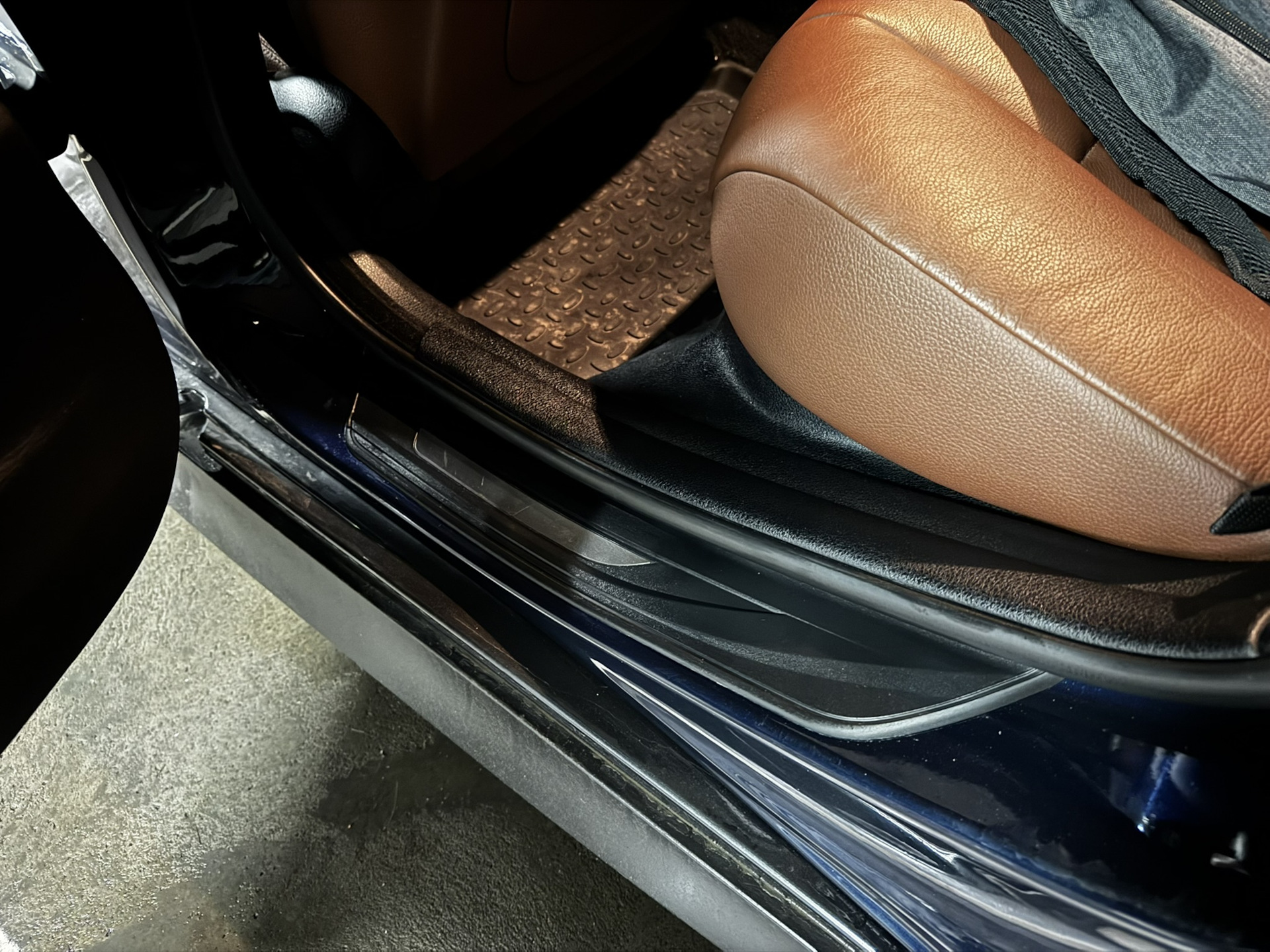

Приобрёл комплект M-Pack накладок на пороги, оригинальные уже были в плохом состоянии. Замена простая, с помощью съёмника для пластика поддеваем накладки и они выщёлкиваются, новые просто вставляем в пазы и защёлкиваем. Покупал с разборки, состояние вполне приличное, есть мелкие косяки, но не критично.
Запчасти на фото: 51478050054, 51478050048

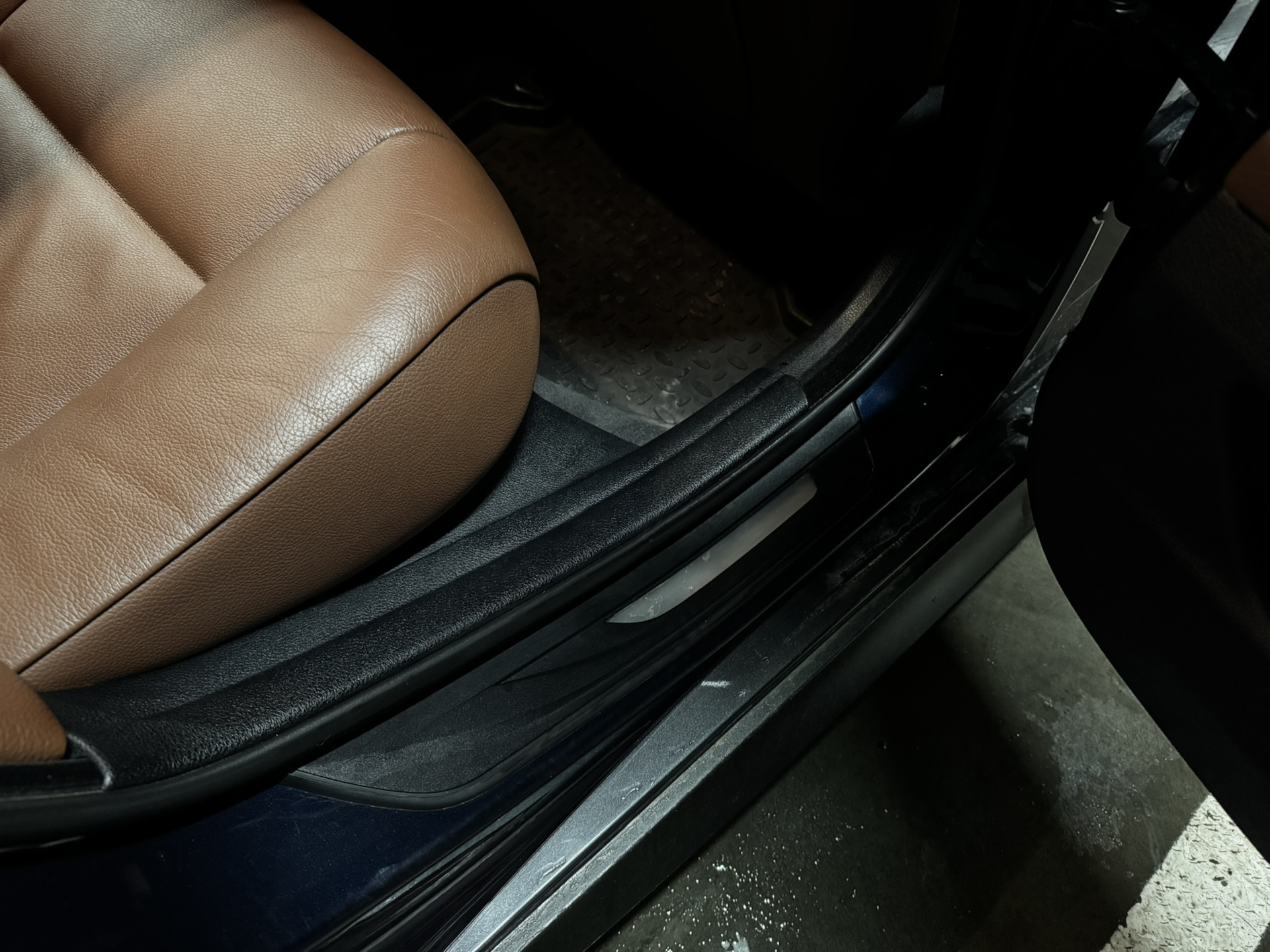

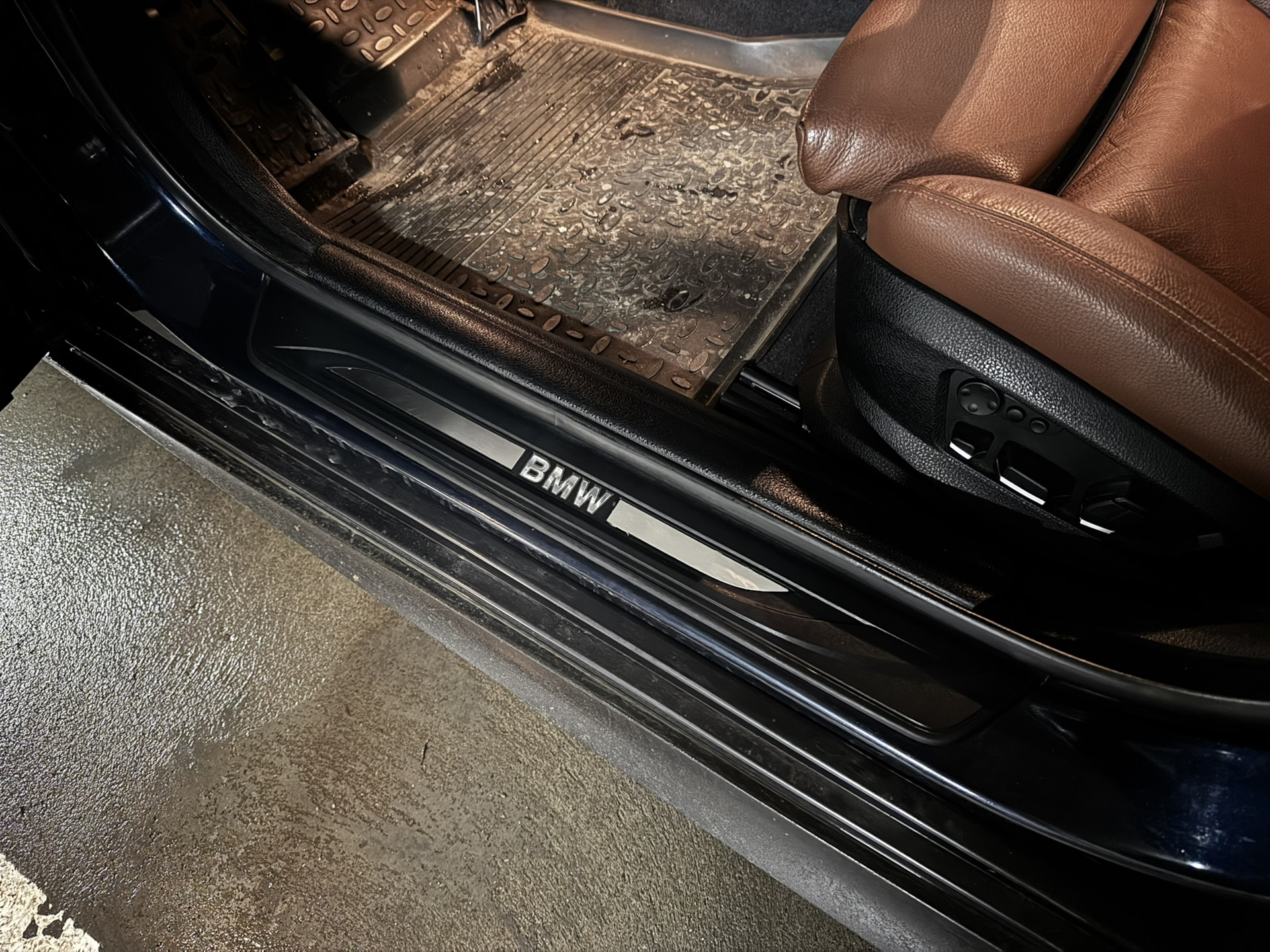

Сток накладки
Сток накладки
Сток накладки
Сток накладки

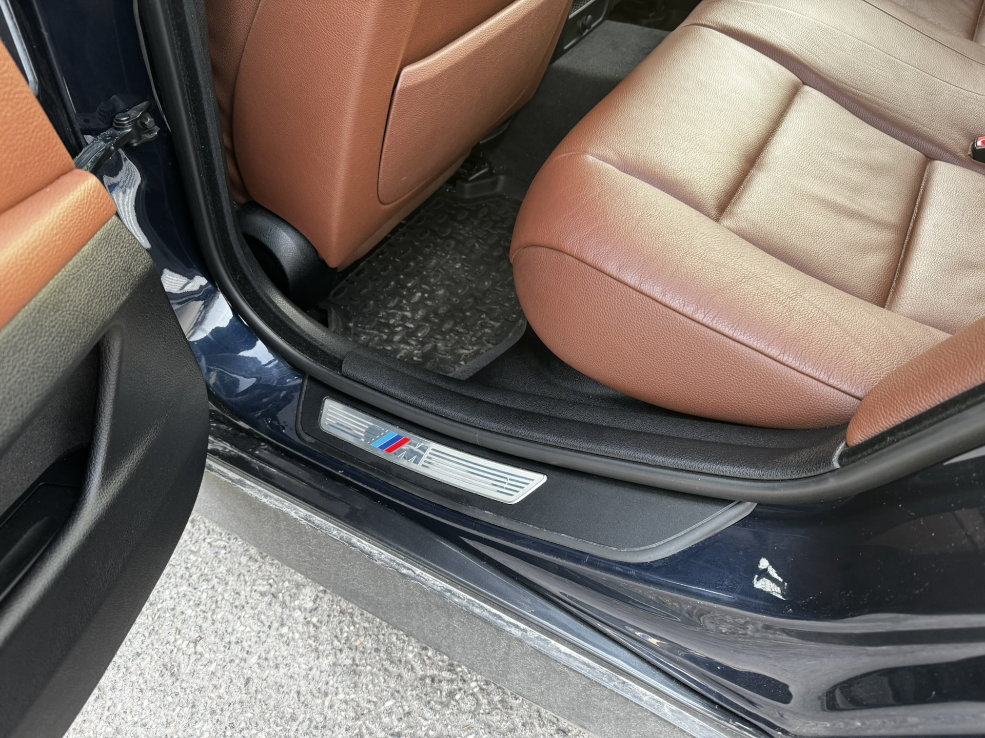

M-Pack накладки
M-Pack накладки
M-Pack накладки
M-Pack накладки

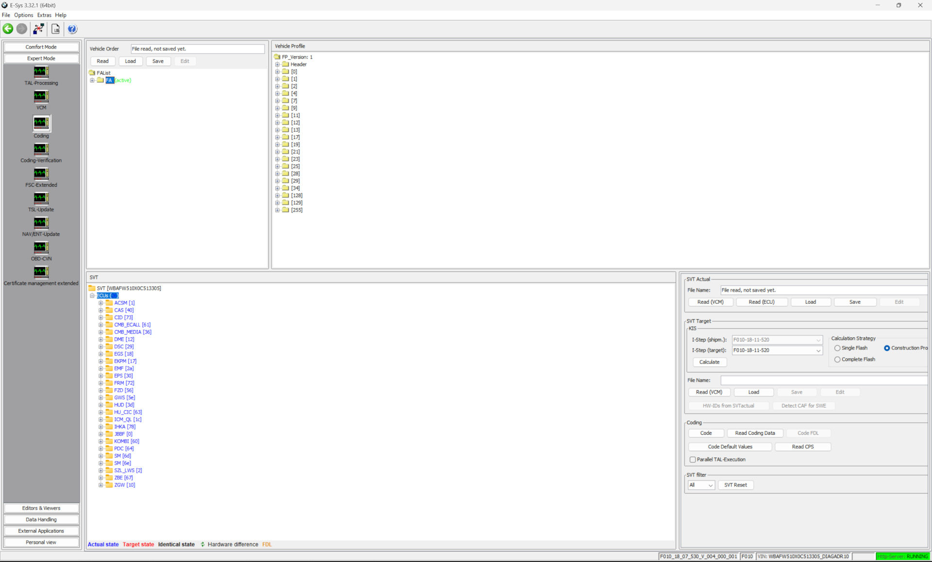

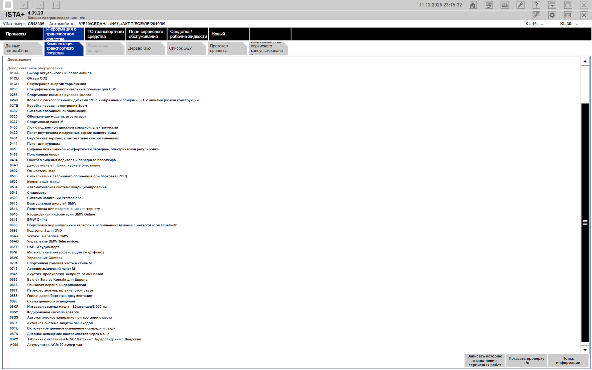

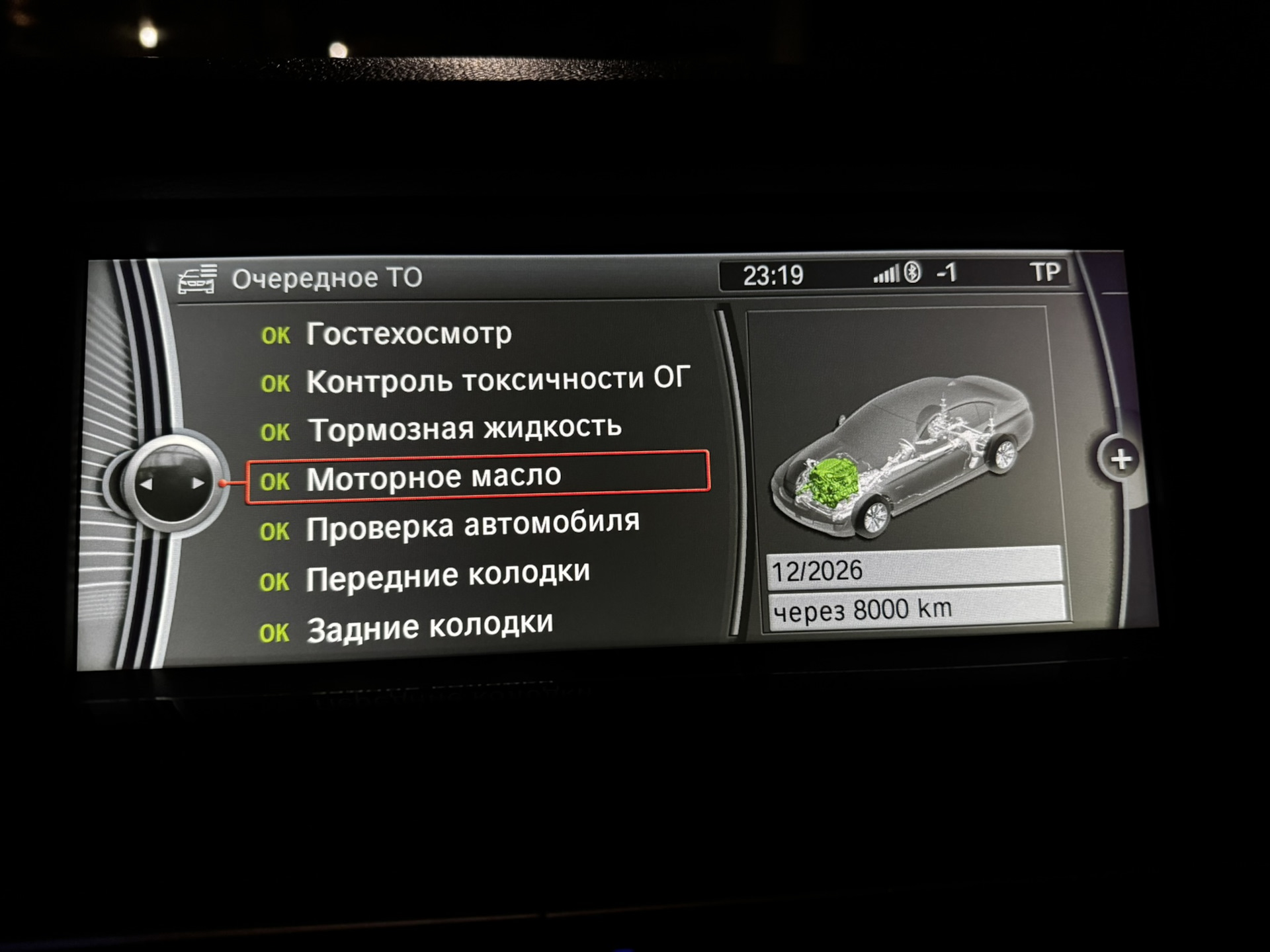

Так как собран полный М-Pack решил прописать новую комплектацию автомобиля при помощи Esys. Моя машина 2011 года из первых партий так сказать, блоки старые, поэтому использую такую связку для диагностики и кодинга: E-Sys 3.32.1/ PSdZData 4.14.4/ ISTA 4.39.20
В комплектацию добавил опции:
— 255 Спортивное кожанное рулевое колесо
— 337 Спортивный пакет М
— 704 Спортивная ходовая часть в стиле М
— 715 Аеродинамический комплект М
— 8KP (Интервал замены масла 12 месяцев/8000 км) вместо 8KA (Интервал замены масла 24 месяцев/30к км)
— Удалено 2PA (Секретные болты) и 258 (Шины Runflat).

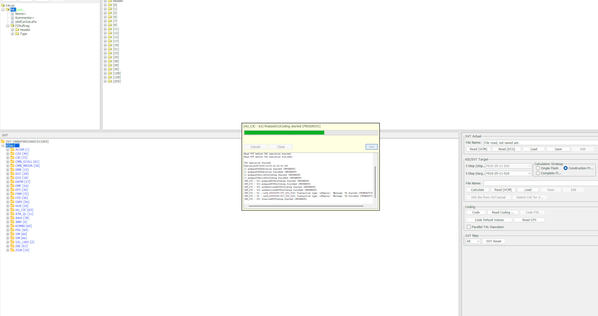

Делал данные манипуляции с целью перекодировки модулей под изменённую комплектацию.
Краткое руководство как это делать:
1. Подключение:
ESYS — Connect — F10
В разделе "Vehicle Order" (VO) нажмите "Read FA"
2. Редактирование FA:
Перейдите на вкладку "FA Editor".
Разверните дерево FA до раздела "SALAPA Element"
Добавьте новую опцию: в списке опций введите нужные и нажмите кнопку добавления.
Нажмите "Apply", затем "Save" FA-файл на компьютере и в автомобиле (кнопка "Write FA" в VCM).
Write FA, VCM
3. Активация FA (VO кодирование):
Перейдите в раздел "Coding"
Загрузите измененный FA-файл.
Нажмите "Calculate FP"
Выберите нужный ЭБУ в списке CAF (Codeable Modules) или прокодируйте весь авто полностью кнопкой "Code"
Комплектация добавлена, нажимаем Code

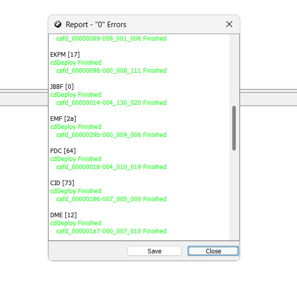

В процессе кодировки
В конце будет таблица что всё ОК
Актуальная комплектация на данный момент

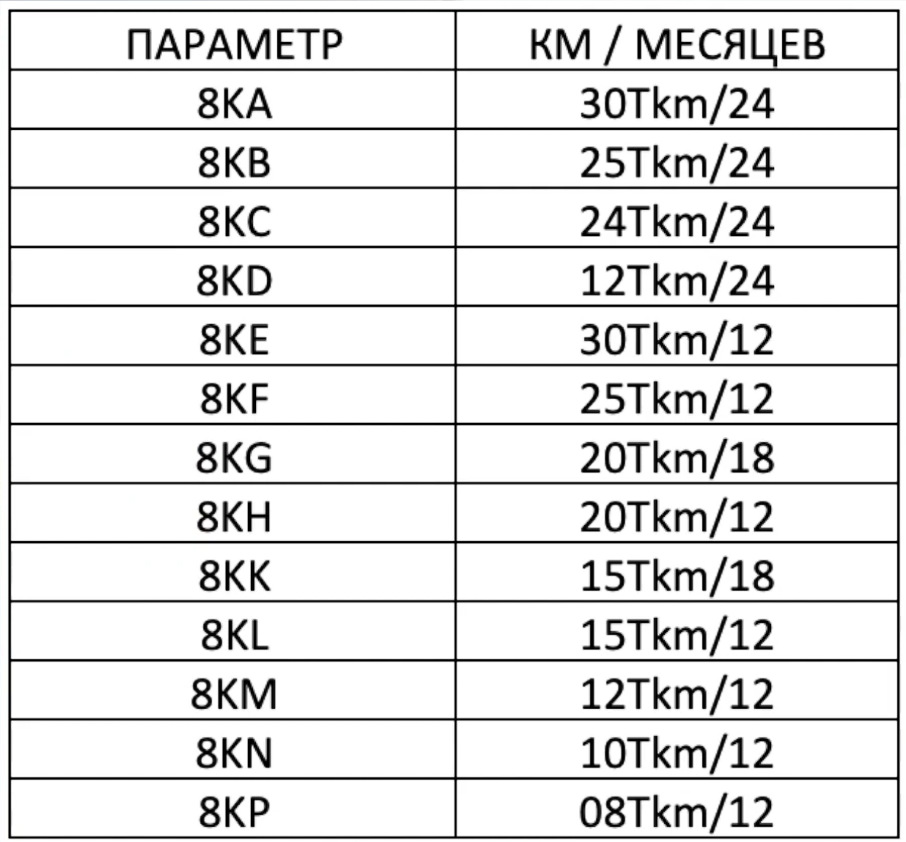

Таблица с параметрами для изменения срока замены масла, 8KN у меня почему то не захотел работать
8KP
