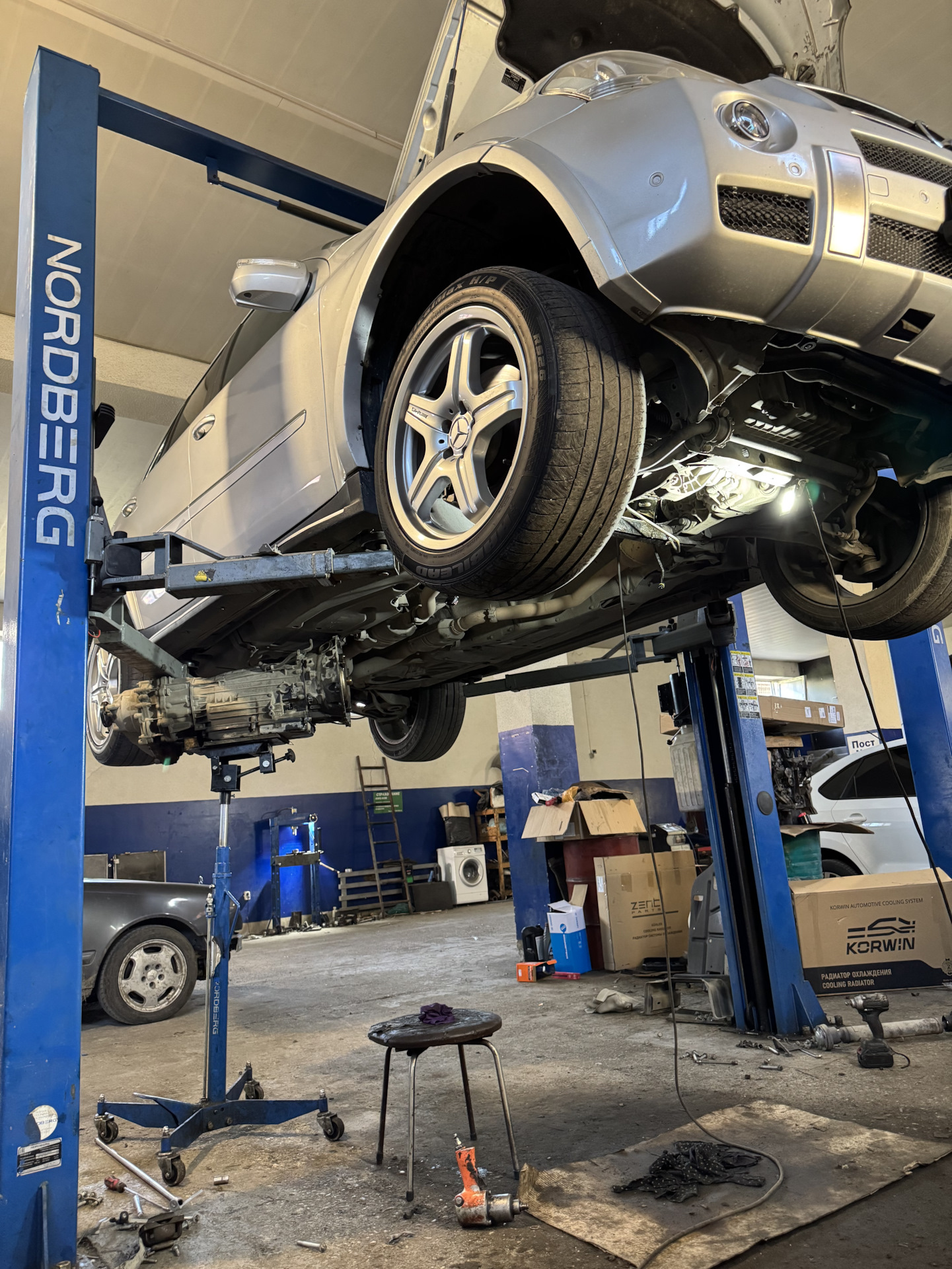

Судя по авто приехал в нужный сервис

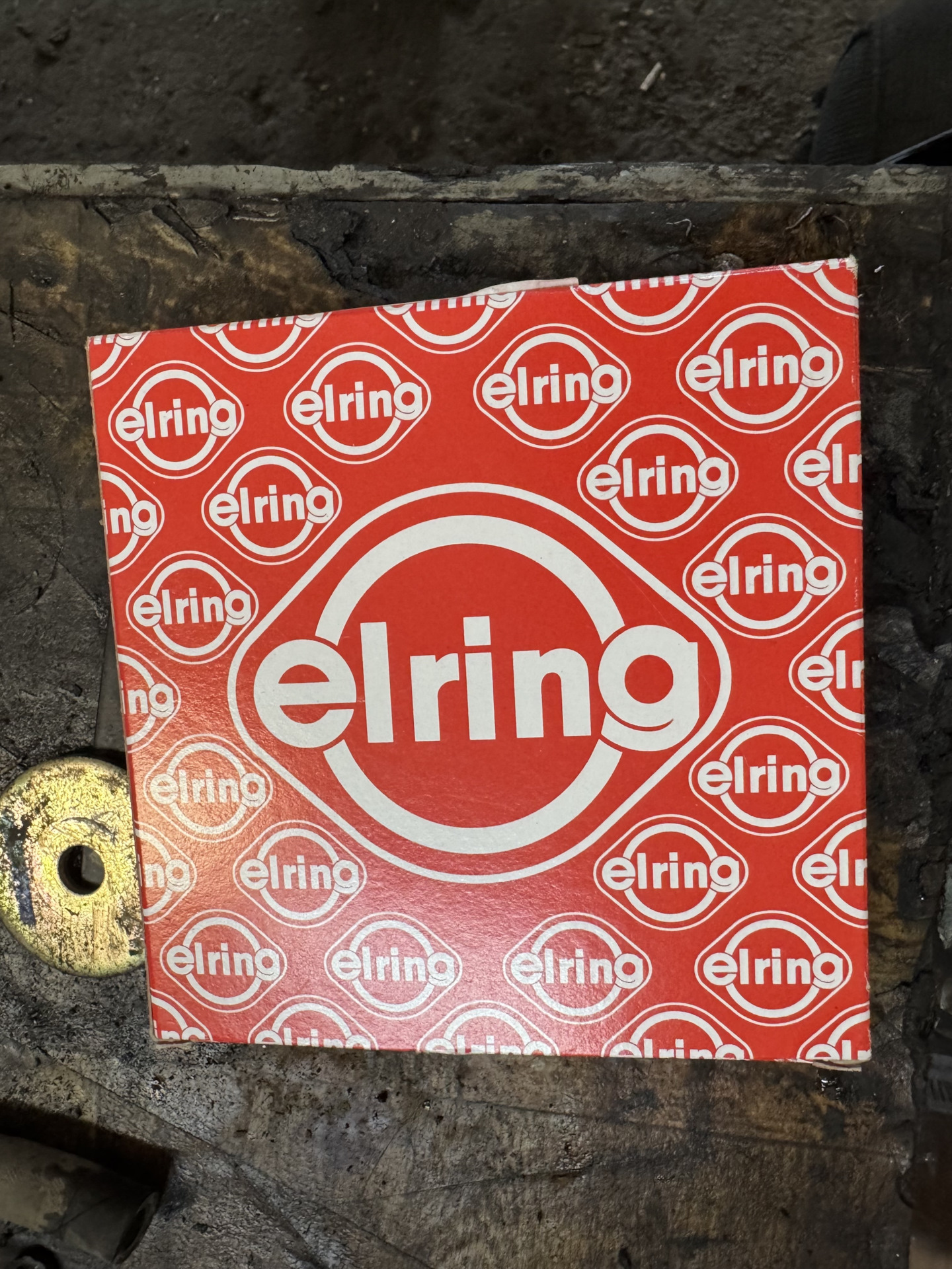

Сальник из Европы

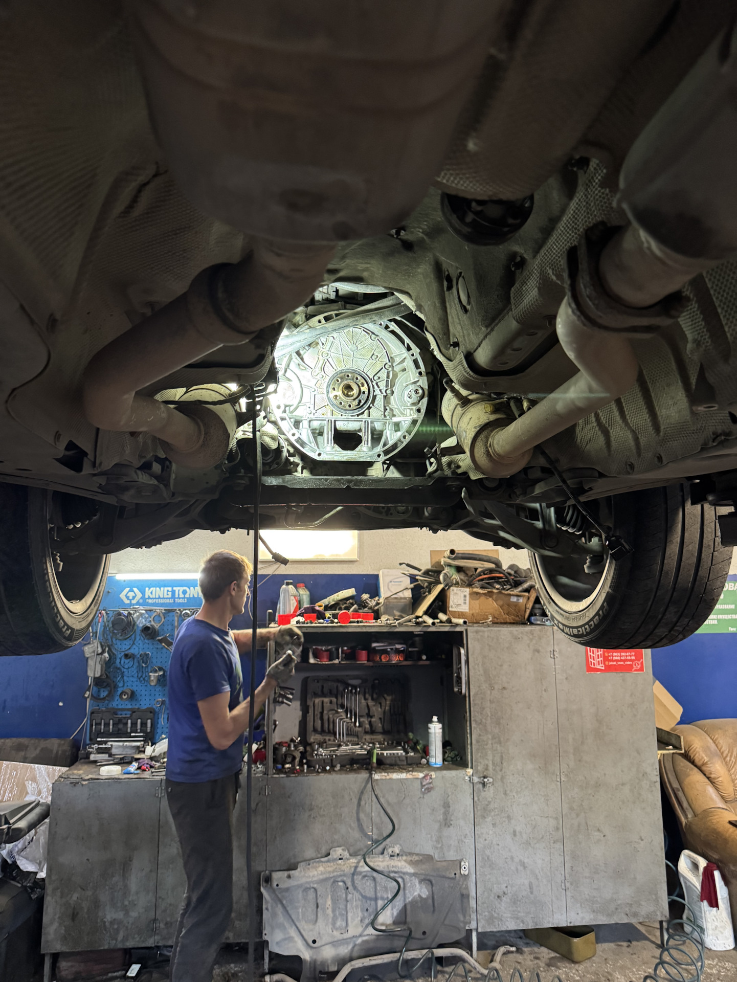

Процесс пошел

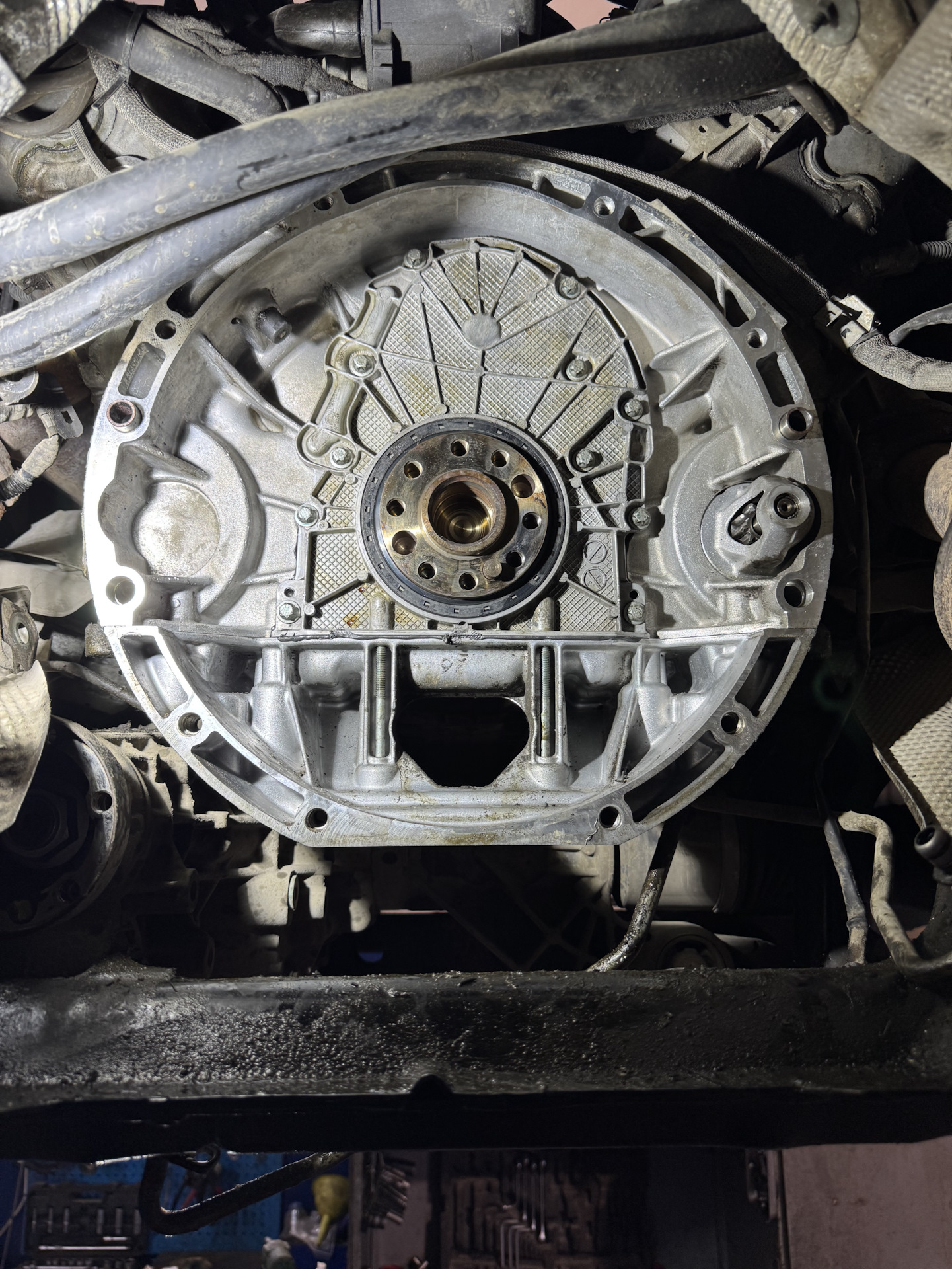

Уже поменяли
