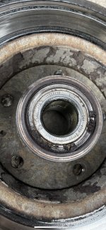

Когда появилась первый раз ошибка, я снял ступицу выкинул кольцо и почистил от пыли датчик и дорожку АБС. Хватило этого на чуть больше 6тыс.км или почти на пол года.
В пути снова вылезла ошибка и те же симптомы, сразу понял что к чему. И считывание ошибки подтвердило мой вердикт.
Так как у меня уже был купленный инструмент после первого раза и я знал что и как откручивать, то быстро заменил ступицу.
Заказал оригинал, надеюсь не паль. Выглядит и упакована хорошо, не нашел к чему придраться. Единственное отличие заметил в болту — на фото видно.
