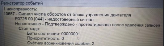

Еще при проверке машины перед покупкой обнаружил ошибку по коробке.
10657 — Сигнал числа оборотов от блока управления двигателя
Р0726 00 [044] — недостоверный сигнал
Ошибка
Счетчик возникновения ошибки был около 2-3. На тот момент, загуглив ошибку, ничего конкретного не нашел. Прокатившись на машине, никаких проблем в работе коробки не увидел.
