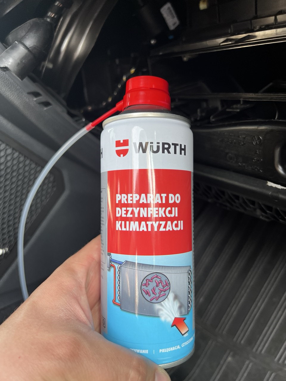

В этот раз решил попробовать средство от фирмы WURTH
Впрыскивать его полностью через воздуховоды не рекомендуется, т.к. оно по сути жидкое и не пена. Сразу при проверке балончика я понял что средство действительно сможет эффективно почистить гадость, если она там на испарителе есть, т.к. чувствуется устойчивый спиртовой запах. Ранее от пенных очистителей и шашек чувствовался только отдушина.

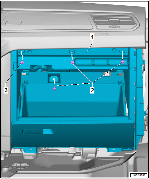

Привожу немного материала из ELSA

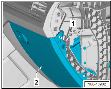

– Вывернуть сбоку винт -1- крепления вещевого ящика -2-.

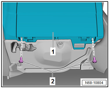

– Вывернуть в пространстве для ног 2 винта -2- крепления вещевого ящика -1-.

– Вывернуть 3 винта -2- и винт -3-.

Далее берем в руки средство (на нем написано что 30 сек надо его выпрыскивать на охладитель) и вставляем шланг в штуцер выхода на шланг бардачка. Я после 30-40 секунд, еще по 1-2 секунды пшикнул в глубине решеток обдува в торпеде (без фанатизма).
