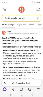

Февраль 2025 г. Загорелся первый чек — сразу подумал на зажигание💥. Авто начало троить, обороты гуляли, педаль газа тоже не радовала. Тяга также куда то пропала. Потихоньку добрался до места стоянки и начал изучать что может быть.
Вот что выдал сканер💻 на проверке ошибок:
Фото в бортжурнале Skoda Octavia A4 Mk1. Запчасти на фото: P0301
Алиса по этому же вопросу:
Переставлять я не стал: при снятии и осмотре не понравилось общее состояние катушки. Небольшие окислы + трещины на резинке.
Да и уверен был, что заменой всё решится. Так и вышло. Полёт нормальный — можно брать.
