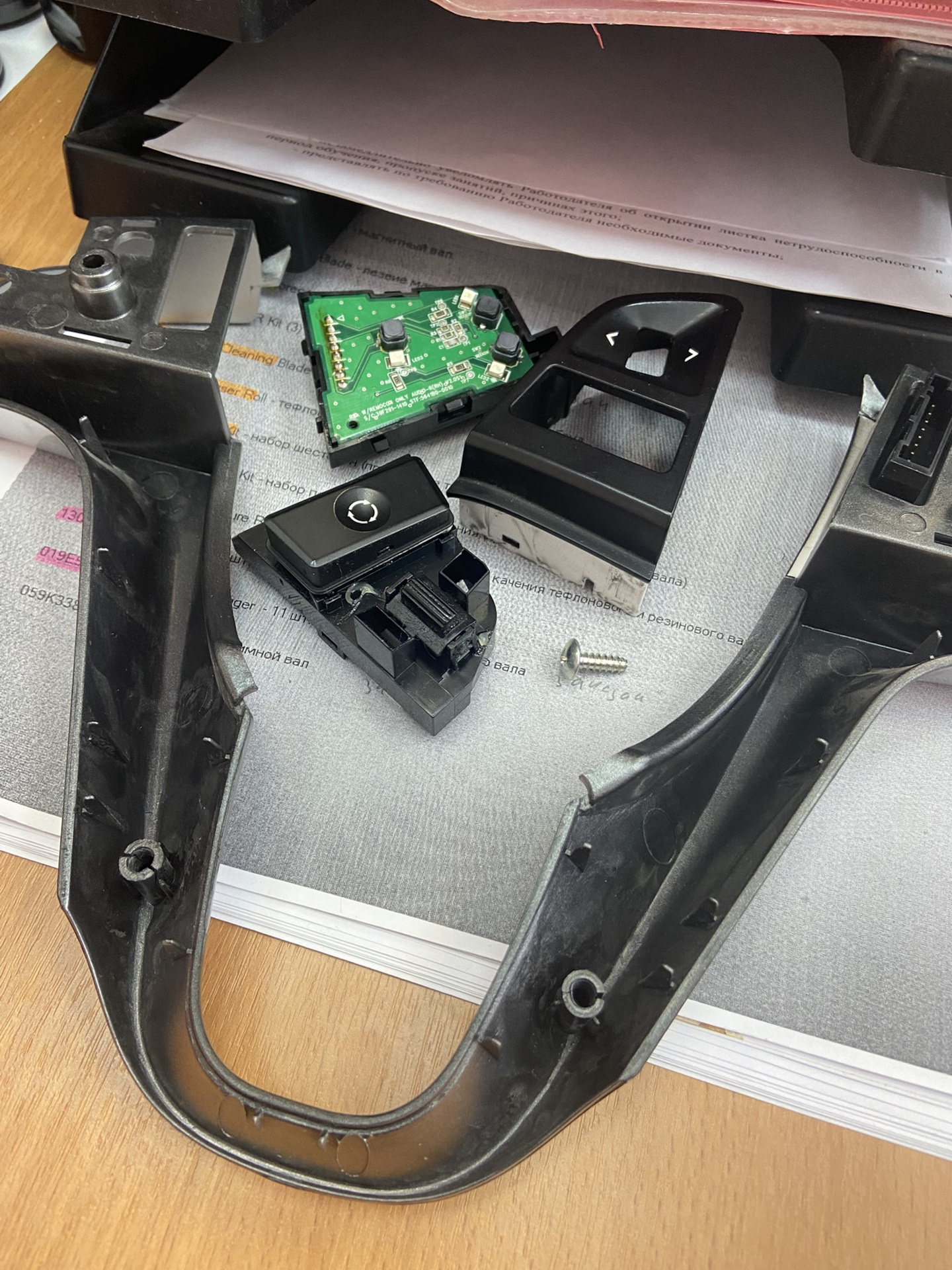

Разробранный — Hyundai Solaris (1G)
Разробранный

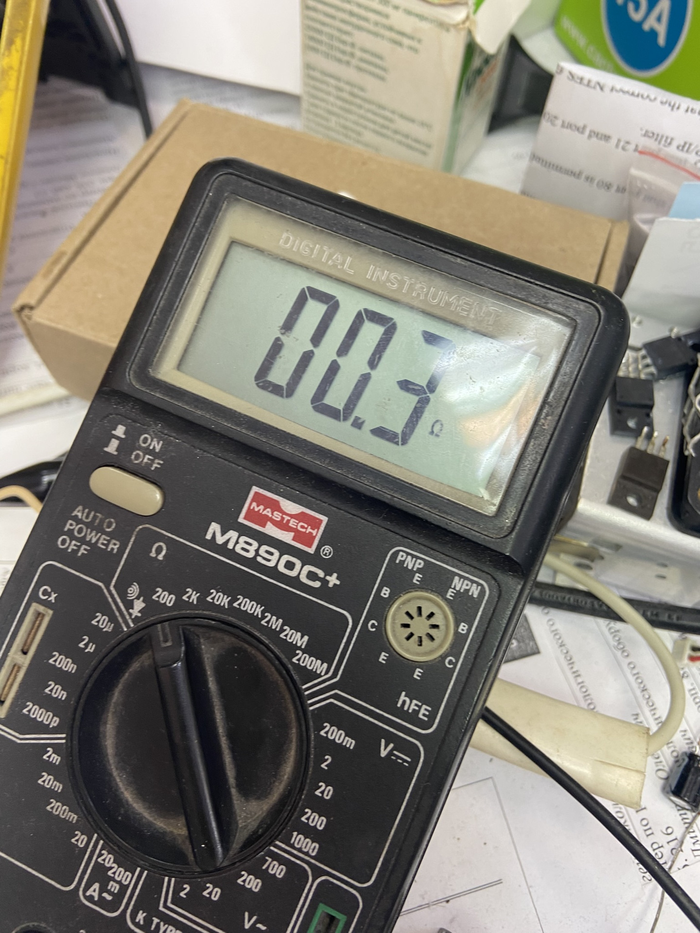

Кнопка выбора режима — Hyundai Solaris (1G)

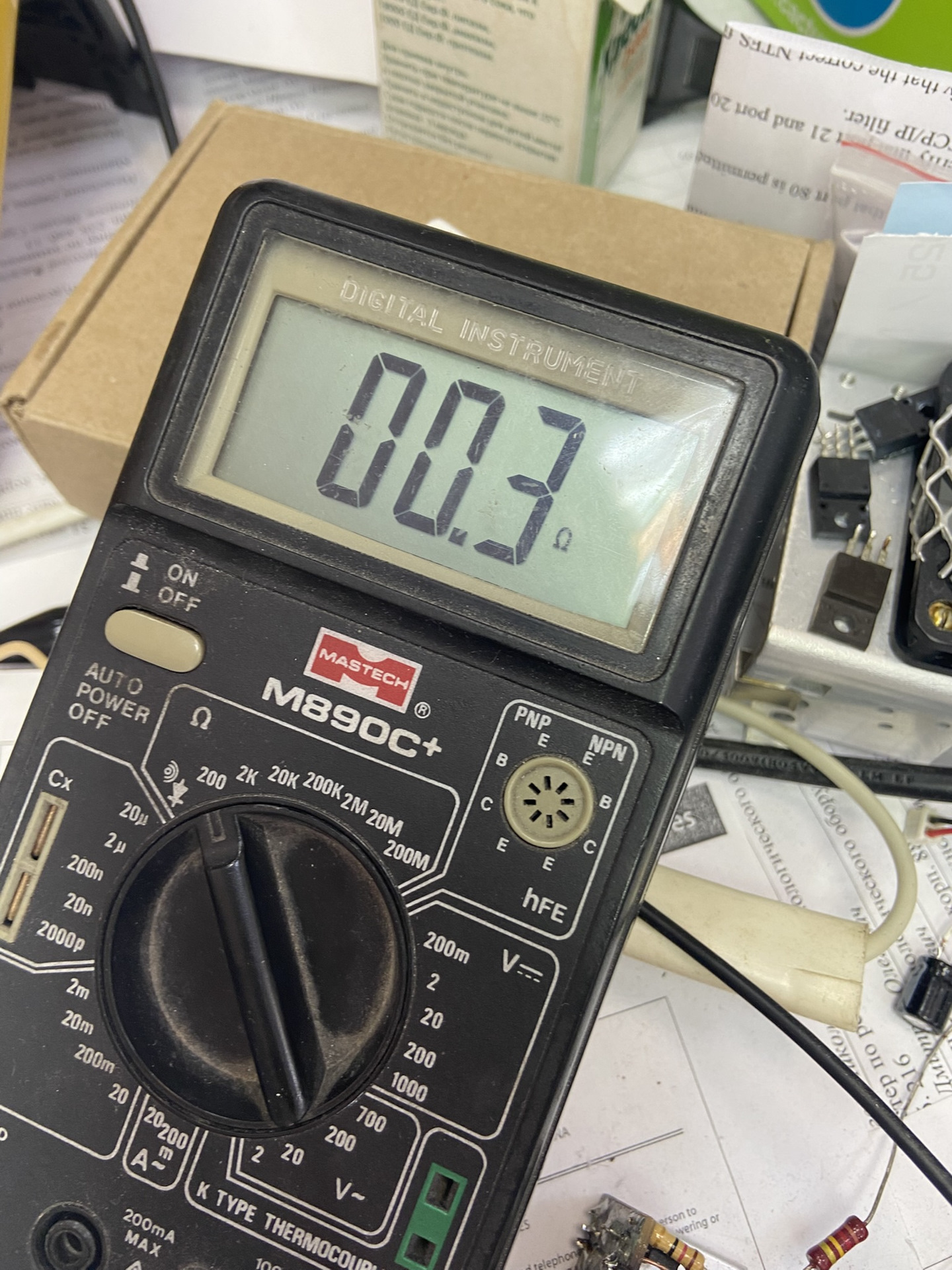

Кнопка громкость вниз — Hyundai Solaris (1G). Запчасти на фото: D0002

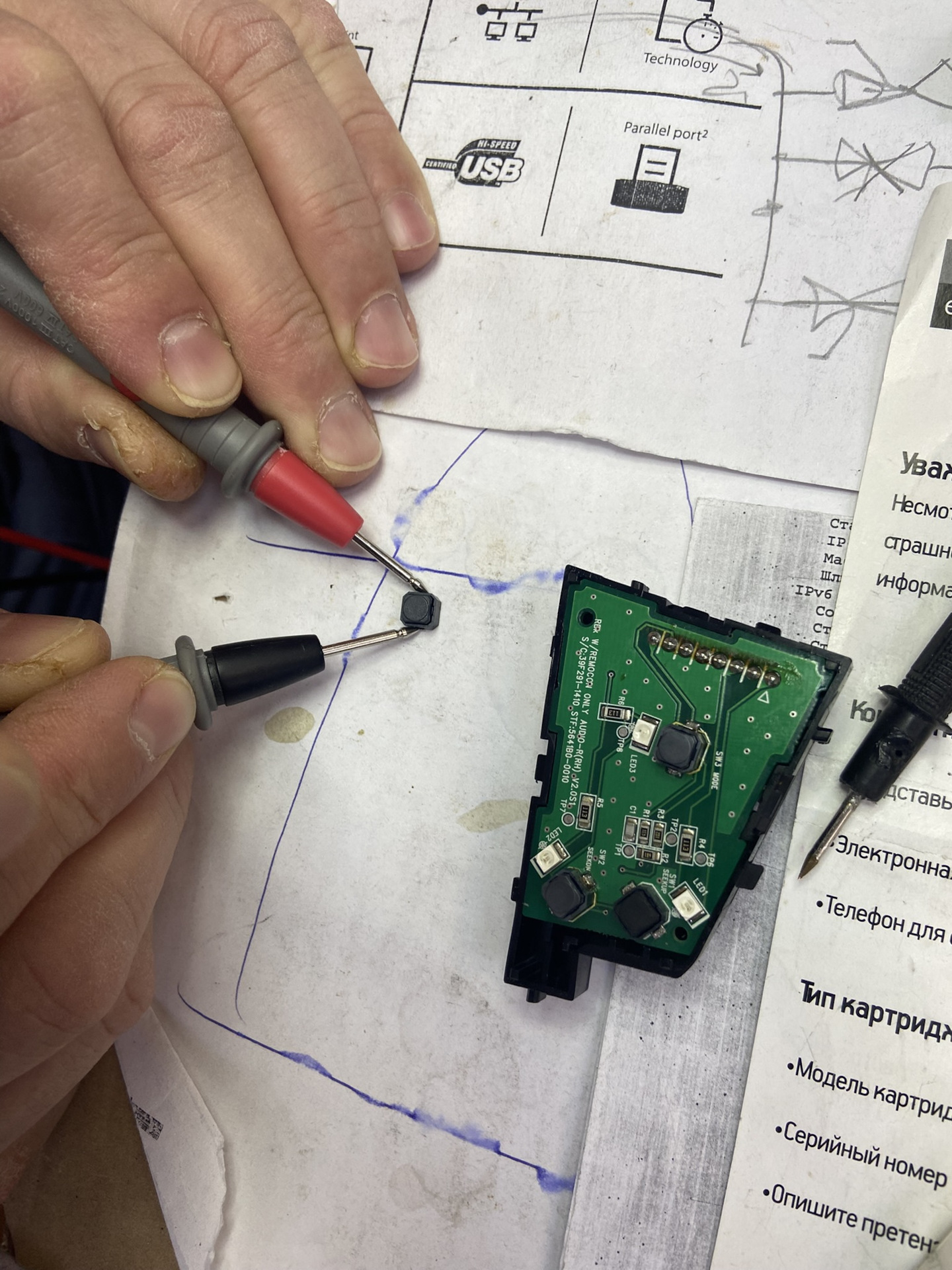

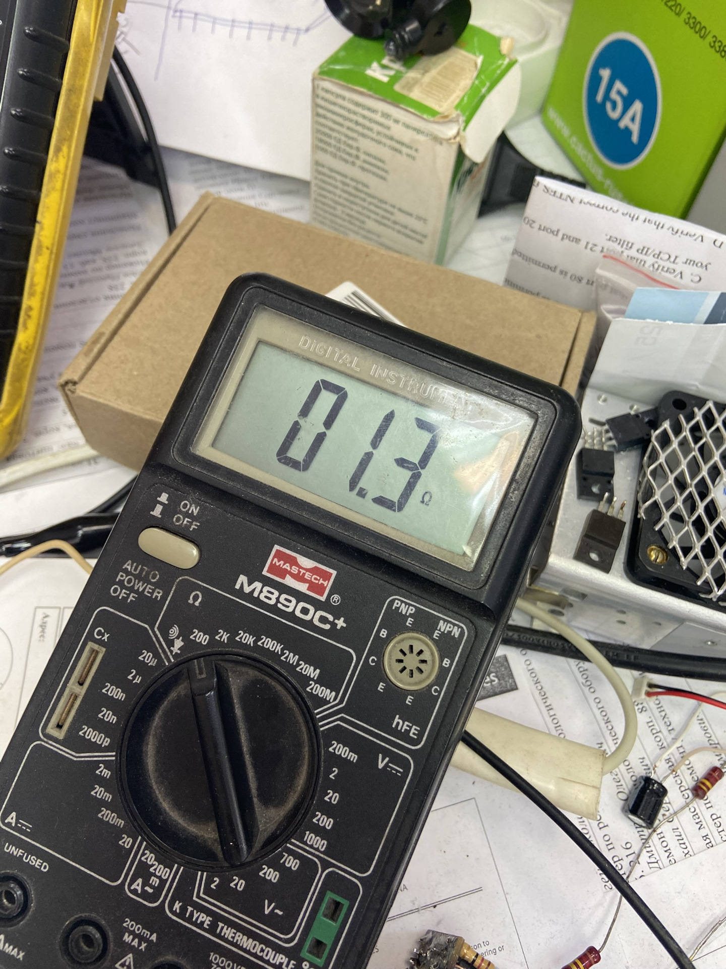

А вот кнопка громкость вверх показывает не правильные значения и когда ее шевелишь, показания меняются
Кнопка громкость вверх — Hyundai Solaris (1G)

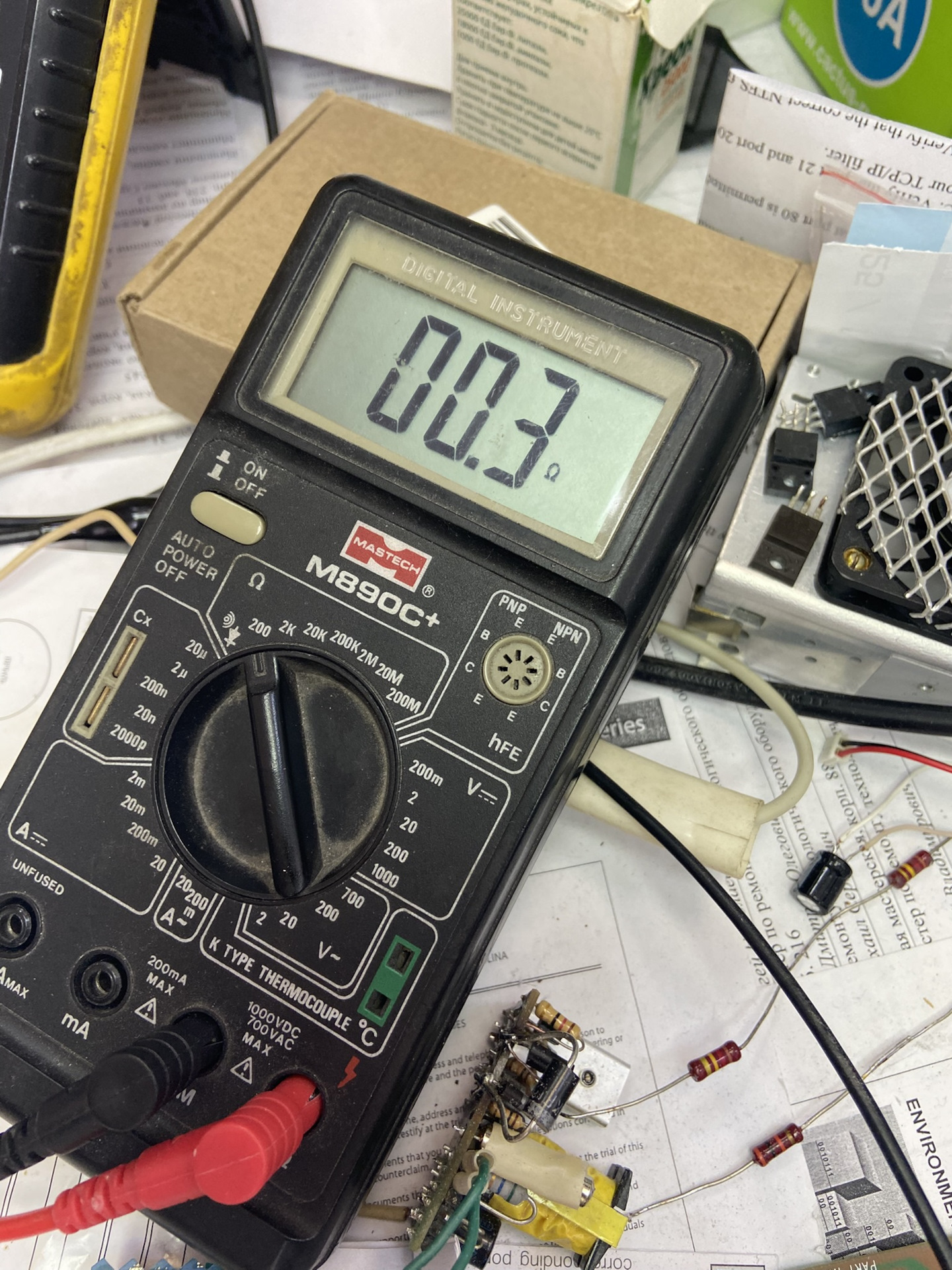

Так стало. Кнопка громкость вверх — Hyundai Solaris (1G)
