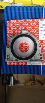

Ну вот и настал тот момент что нужно жучку подшаманить. Когда Брал машину был маленький нюанс по сцеплению пару раз педалька западала, ну не придал этому значения, потому как по месту катался, проблем как бы не возникало. Но потом пришлось немного на дальнячки покататься. И заметил что когда иду на обгон, у меня тахометр обороты подымает, а машинка как бы не едет как должна. И уже крайний раз когда ездил, на обратке домой, ваще на обгон, 4500 оборотов, а она особо скорость не набирает, потом как будто на автомате обороты упали она подхватила и поперла. Ну думаю вот и настал тот момент что надо заказывать сцепление всё таки пробег уже 185000.Пора бы уже, Пока масла менял увидел ещё и испарину между коробкой и движком, как раз думаю и сальник поменяю. Заказываю, это всё дело заранее (по винкоду), ибо как раз праздники, шло, неделю. Всё пришло. Ок, думаю. И пошло дело. Разбираем скидываем и ох…ем.А запчасти, то не те.
сальник коленвала
Мой сальник

Сальник
Звоню у кого заказывал, говорю вот такая, ерунда, он не может быть. Хотя давно с ним работаем, проблем ниразу не было. Говорю ну вот так. Пришлось у другого человека заказывать, чтобы на следующий день пришло, ну и дороже малехо. Ну, а что делать. Пришло теперь то что нужно.
