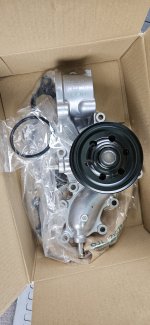

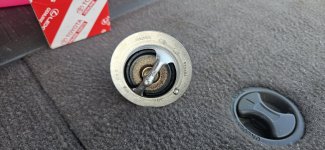

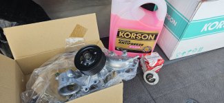

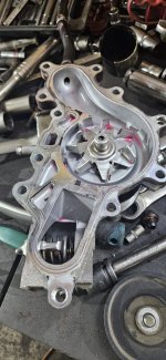

Как то неделю назад заметил засохшие следы антифриза и упавший уровень, долил 800 гр. Начал каждый день наблюдать, уровень на месте, но все же подумал пора, давно я её ждал, пробег уже 167000 км. Взял оригинал помпу и термостат, антифриз взял лобридный Korson, по характеристикам понравился, отзывов особо нет, будем посмотреть. Сегодня все заменили, проверили ролики и ремни, вмешательство не нужно, менял на 75000 км от скуки по автосервисам после немцев)))
