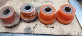

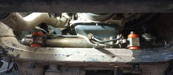

загнал машину на СТО . План работ понятен, перебор рулевой рейки, определить что с подшипниками правой ступы. Рем комплект орига на рейку куплен и подшипники были в наличии а так же купил саленблоки на рулевую рейку. В 2019 ставил полиуретан (наша академовская фирма) саленблоки на рейку, вот решил посмотреть что с ними.
2 старых и 2 новых сленблока
Общий вид норм .
Старые саленблоки ни чем не отличались от новых, ни трещин ни порывов нет, можно было бы и не менять если бы знал. Хотел убедиться по полиуретану на сколько он качественный, всё на лицо и в дальнейшем можно брать и другие втулки из полиуретана. По рейке скажу что от первой переборки, я накатал больше 100т.км и по этому не стал ждать когда рейка начнёт осопливеть, так как на пробеге 150т.км её надо ремонтировать, плюс большие колёса и условия эксплуатации не всегда асфальт. Но я решил провести ТО. При осмотре самого вала, стало понятно что следующий ремонт будет уже с напылением и шлифовкой, возможно и замена 2х подшипников. Сальники и колечки просто под замену все. Правый ступы подшипники у меня перестали поддаваться регулировки а это значит скорей всего полный износ роликов. При вскрытии так всё и показало что сношены совсем и сколько не затягивай всё равно люфт будет . Сальники все в хорошем состоянии, я их не стал менять . Новые подшипники и шайбу поставили, регулировка и всё норм.
