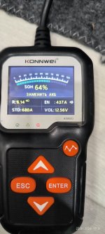

UPD: через 9 дней за эти дни выезжал пару раз на короткие расстояния, температура ночью опускается ниже 27 градусов днем около 20:
уровень зарядки SOC 50%

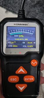

Upd через месяц (или чуть больше) машина 3 дня стояла, на улице -10 ночью чуть холоднее, проблем с запуском нет.
Запчасти на фото: 708090
чувствую что менять все же придется вопрос только в сроке… Буду брать Кайнар EFB за 15к деньги отложены, но после того как этот не сможет завести… ( бустер на готове)
