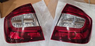

Долго ли, коротко ли, но, расскажу, как, наконец, в октябре 2025 поменяла штатные фонари на светодиодные. Давно пускала на них слюни, что ж, пришла пора.
Было раньше…
Процедура достаточно простая. Пошагово:
1. Заказать фонари, получить;
2. Снять родные фонари;
3. Отсоединить штатную плату от корпуса родных фонарей;
4. Перепаять немного проводку;
5. Перекинуть плату (штатную) в новый фонарь;
6. Установить всё, как было;
7. Сменить тип ламп на светодиодные через васю.
Где купить:
Пожалуй, самый сложный вопрос был в этой процедуре!))
Оригу пошерстила на просторах инета, нашла много б/у вариантов, а я, честно, не хочу ставить ничего б/у, потому что неизвестно, с кого оно снято. Не люблю и не хочу. Да и зачем б/у, если можно найти новые, но аналог. А, главное, оно и выглядит так же, и встаёт четко, как тут и росло, и все те же функции, разумеется, выполняет, и есть в свободном доступе, бери и заказывай. Всё, что надо, в общем. Заказывала тут:
Правый:
ozon.ru/t/4eDS1dO
Левый:
ozon.ru/t/CPLVW1E
Снимаем фонари:
Делается всё очень просто, с помощью торксов, главное, по зимнему холоду этого не делать, во избежание каких-либо поломок, пластик же…
1. Нужно снять пластиковую накладку (на фонаре сбоку);
2. Открутить винты шестигранником;
3. Аккуратно потянуть фонарь на себя, сильно не дергайте, там же штекер с проводами, его, конечно, нужно отсоединить.
Оп, готово!
Далее, покупаем разъём (в моём случае, это т-образный), нужно немного перепаять проводку со штатных фонарей, чтобы сделать провода разъемными. Таким образом, можно в любой момент полностью снять плату с фонаря и перекинуть, в случае необходимости.
Что конкретно перепаять:
Нужно на плате найти дорожки, которые идут на габариты, и к ним подпаять провода на светодиодную габаритку (они закреплены в корпусе фонаря);
Потом эти провода чикнуть посередине и впаять в этот разрыв разъем, чтобы можно было отсоединять плату полностью;
И на самой плате заизолировать "габаритные" контакты на лампочках стоп-сигнала (верхняя) и противотуманки (нижняя).
Ставим плату в новый фонарь. Готово!
Теперь у рапида красивая задница!
