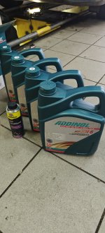

Пробег 36000 км, пора заменить масло в АКПП. Много лет на всех машинах лью только Addinol в двигатель и в GAC тоже, в коробку тоже решил залить его. На новогодние поехал в Краснодар, там же нашел, где можно заменить масло аппаратом. Купил 16 литров, но хватило 12. Останется на следующую замену. Слилось чистое масло, скорее всего можно было поездить ещё 10-15 тыс, но я привык менять на пробеге 40-50 тыс.
Запчасти на фото: 83222305396
