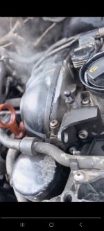

Итак началось это всё в далёком 68!
В сильный мороз (сначала это было примерно около -20) машина заводилась и работала херово. Я списывал это на морозы и прочее так как очень плохо ещё знал этот пылесос.
Итак по существу. В этом году это всё уже началось после -10 и к слову после замены маслоотделителяТут. Машина работает на 2х цилиндрах, пока не прогреется. При температуре выше -10 такой хрени нет. Вася показал пропуски 3 и 4 цилиндра, а приборка светится желтым чеком (при прогреве он уходит). Автомастер Евгений, низкий ему поклон, и погода морозная, спасибо ей, неделю искали эту барабашку. Ииии нашли. Это прокладка верхней крышки цепи грм. Неделя с морозами — полет нормальный.
