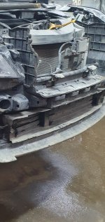

По окончании зимы перестал работать сервопривод активных жалюзи решётки радиатора. Появился Check и ошибка U0284
Lost Communication with Active Grille Air Shutter 1 Motor Module. Обратился в проверенный сервис в Химках, посоветовали заказать новый сервопривод на Алиэкспресс или на Озон, т.к. ремонт неисправного не всегда возможен или требует времени. Заказал привод с кодом 114714002 на Али, такие есть также на Озоне, стоимость примерно 2 т.р. При проведении очередного ТО мастер добрался снизу до разъёма привода и проверил предварительно работоспособность нового без разбора бампера. Далее запланировали отдельно день записи, в который электрик заменил сервопривод. На Озоне заказал заранее запасные клипсы 8 и 10 мм. для Nissan, на всякий случай, но не потребовались в результате. После замены Check пропал, жалюзи заработали, проблема решена. Вскрыл неисправный модуль, восстанавливать действительно проблематично (приведены фото). Для замены неисправного привода потребовалось снять передний бампер и усилитель/демпфер. После установки привода и жалюзи на место, перед обратной сборкой, проверили полностью работоспособность установленного привода и отсутствие ошибок (потребуется подключить все разъёмы на свои места и закрыть/защёлкнуть замок капота для исключения лишних сообщений и ошибок при проверке). Новый привод заранее обработал снаружи по шву качественным герметиком FELIX (чёрный нейтральный с Озона, код 411040062) для исключения попадания влаги внутрь и продления срока службы. Работа заняла примерно 4,5 часа, мастер выполнял работы аккуратно и без спешки. Описанное решение проблемы рекомендую, у кого случилось. Всем удачи!
